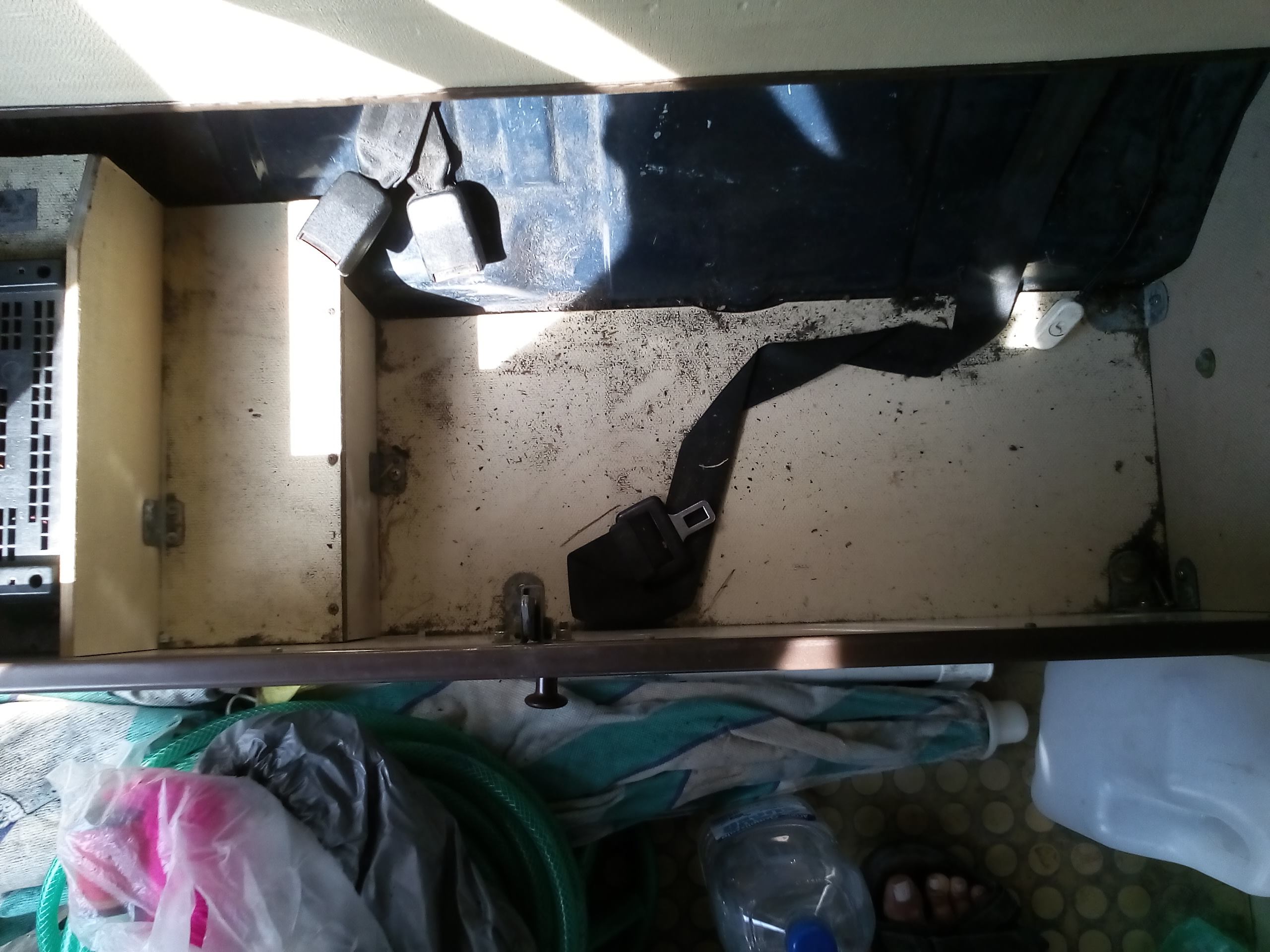

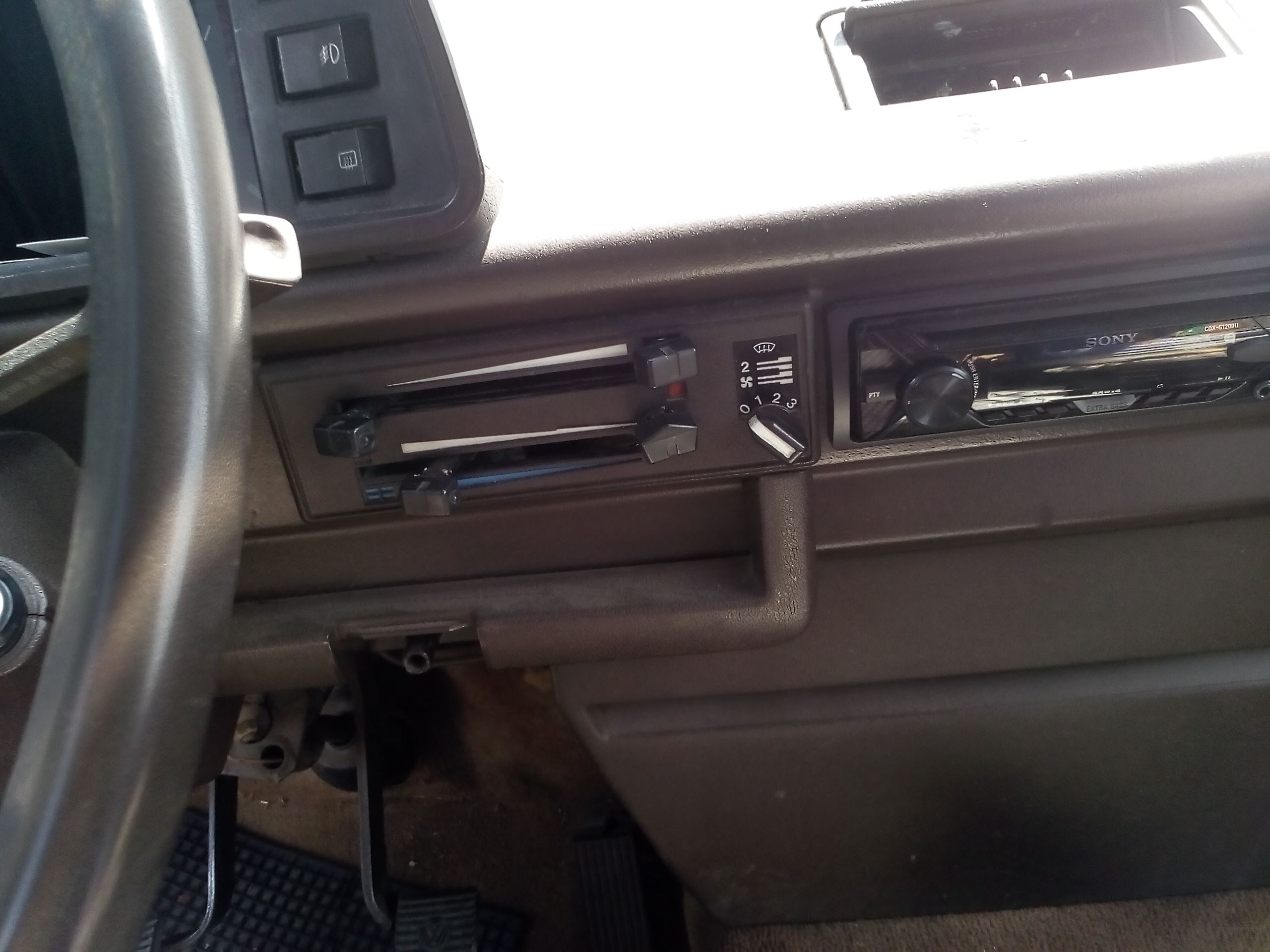

Posto qui altre foto del sottopanca del cruscotto. Quello che non ho capito è se il riscaldatore della seconda foto a destra cha ha postato Olandesealvolante, si trova sotto panca o se è quel il motorino che sta sotto il volante e che per arrivarci bisogna smontare mezzo furgone.
E se, visto che sono appena stati cambiati, testata, pompa dell'acqua,bulbo, manicotti, pompetta dell'acqua per il riscaldamento dell'abitacolo e revisionato il radiatore, fosse il monoblocco?
Sto pregando perchè non sia questo il problema , anche se ovviamente ancora non ho pagato il conto dal meccanico. Se così fosse sarebbe una bella menata mi imagino

Nella panca hai solo il caricabatterie (il bussolotto nero a sinistra). Il riscaldatore sarebbe sulla destra.
Non ce l'hai. Punto, una cosa in meno.
