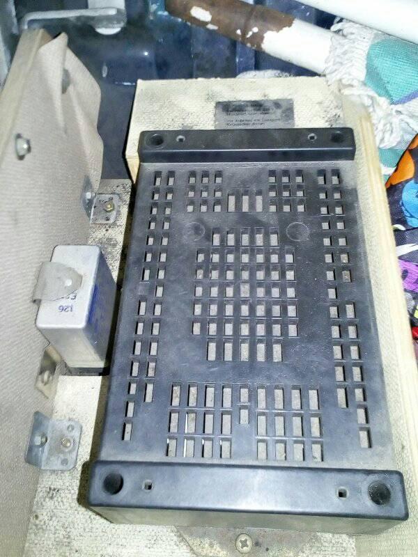

6 Anni 8 Mesi fa #151381 da aleRT3
Derex ha scritto: Cosa da verificare, anche se pochi lo fanno, e' (se ce l'hai)e' il radiatore sotto la panca per il riscaldamento in marcia dei posti posteriori......il mio perdeva e di conseguenza, l'impianto imbarcava aria..........si nota poco perche' e' coperto da una struttura in legno...
Saluti
Pier
Il mio impianto di riscaldamento sotto la panca è questo (che tra l'altro se lo accendo mi butta aria fredda a dritto e non funziona quella calda). Non so se si riesce a notare qualcosa di anomalo
T3 1600 TD
