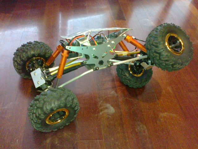

Per le escursioni estreme preferisco giocare con questo..
Ma si infatti questa mia idea era nata a caso, e poi m'è venuto in mente quel folle del Dadot3 e la sua bestiola.
Modificando i bracci originali, il problema dell'interferenza non sussisterebbe.
