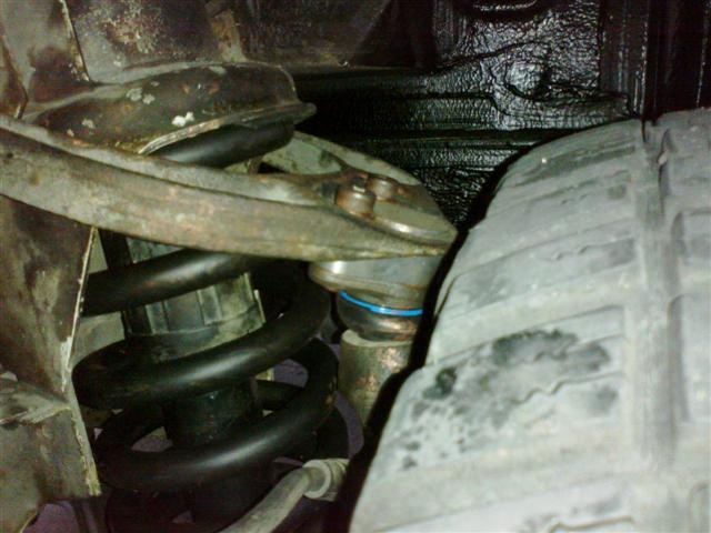

Le molle erano già lì quando ho comprato il pulmino.
Suppongo Busschmiede, ma non so dove guardare per capirlo esattamente.
Dovrei essere +30.
Gli ammortizzatori, ahime, li ho messi io..
Un artigiano delle mie parti, che non li ha a catalogo.
Montati da qualche settimana; una sperimentazione.

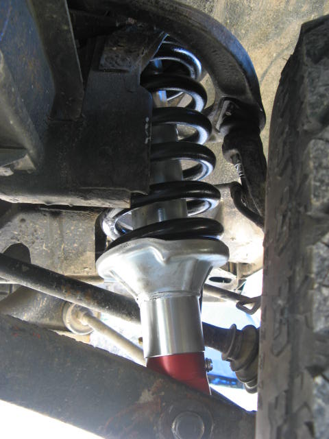

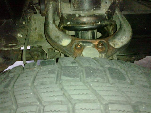

Se nell'ultima foto quello che immagino sia è lo stelo dell'ammortizzatore..sembra uno stelo da forcella motociclistica....aiuto..
Ho ritrovato un altro paio di foto della situazione archetto (sul syncro dell'amico Antonio) senza distanziale e si nota come lavora già con elevata inclinazione con ruote al suolo. In estensione (con +30mm di estensione dell'ammortizzatore) l'impatto contro la molla è assicurato.

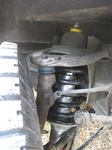

Che ostiata: nelle foto postate da me i distanziali son già montati e la ruota è in estensione, pardon.
E comunque i tuoi ammortizzatori sono impressionanti..

Si la differenza dal centro-ruota al parafango era circa 3 cm.
L'escursione nemmeno lontanamente paragonabile...
La cosa che mi ha stupito è che su SyncroSport anche senza i nuovi spessori della testina, tra archetto e molla in massima estensione resta (restava ormai...) abbastanza spazio.
Forse la molla più stretta rispetto al syncro di Antonio? Di quanto è rialzato lui?

Scusa paolino potresti dirmi come si chiamano "i gommini" che rivestono l'attacco dell'archetto? Ho scoperto oggi che ho grossi lasci sia di quelli che quelli nel senso verticale (penso siano le testine dello sterzo) e vorrei vedere se li trovo per sostituirli ma non so sotto cosa cercare. Scusate l'eventuale OT
