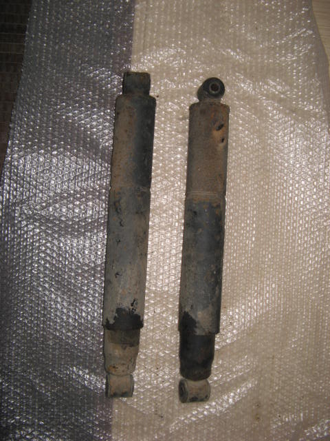

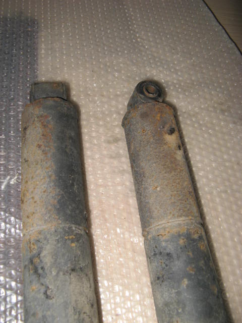

Si possono modificare direttamente gli amortizzatori.
Su questi avevano un po' abbondato.
Per quanto riguarda la prolunga dell’ammortizzatore…non ho mai valutato la possibilità di abbassare l’attacco superiore ma ho sempre ragionato sull’alzare l’attacco inferiore[/blockquote]
