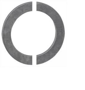

Nessun test "sul campo" effettuato sino ad ora. Tra l'altro devo ancora ricevere gli spessori da mettere alle molle posteriori per compensare il nuovo assetto: li ho fatti fare tagliati a metà così da poter essere inseriti nella sede senza dover sfilare la molla (le 2 metà saranno cmq legate fra loro da 2 viti).. una roba del genere, tanto per intenderci:
