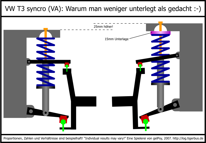

Probabilmente mi sono fatto influenzare da questo schema
il quale mi ha fatto sorgere il dubbio che variare uno solo degli angoli potesse condurre ad una variazione delle geometrie.

Io adotterei il distanziale per correggere l'errata campanatura data dalla molla rialzata in condizioni "normali", perchè se in massima estensione dell'ammortizzatore la campanatura non è perfetta secondo me non è un dramma. O no?
A meno che tu non ti riferisca all'interferenza molla-archetto in massima estensione...
Risposta da SyncroDan al topic Alzando il syncro
Perchè d'obbligo per l'escursione?paolinox ha scritto: All'anteriore con aumento della escursione dell'ammortizzatore di +30mm il distanziale è d'obbligo.

Esatto.SyncroDan ha scritto: A meno che tu non ti riferisca all'interferenza molla-archetto in massima estensione...
