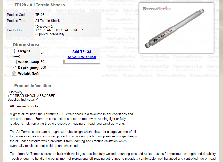

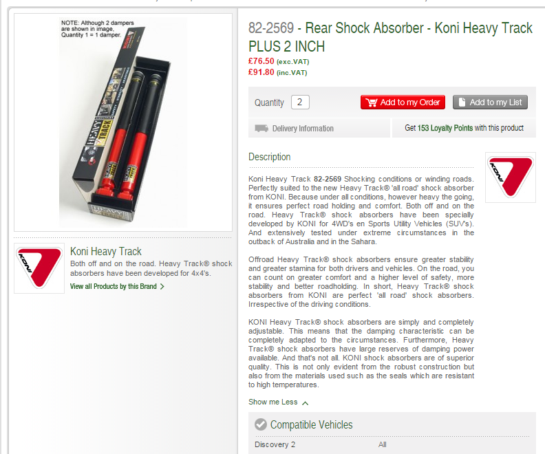

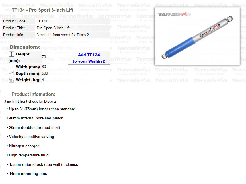

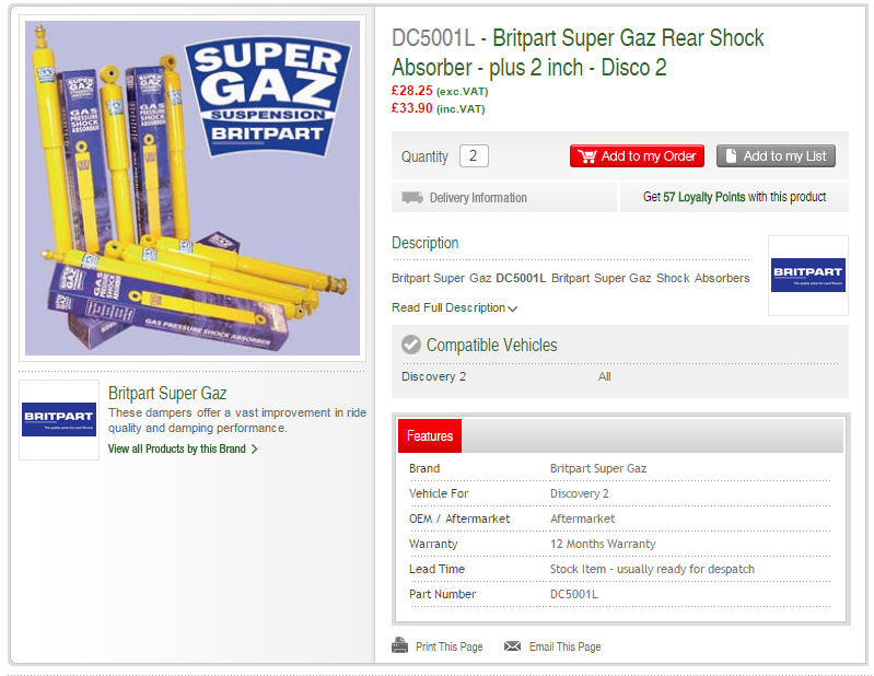

Aggiorno la discussione con il risultato di una piccola ricerca sugli ammortizzatori per Discovery2, "forse compatibili" con i nostri Syncro.
Io forse farò da cavia (a tal proposito chiedo le vostre benedizioni :medita: ), ma tengo a chiarire che non mi prendo alcuna responsabilità sulle modifiche che farete voi sui vostri furgoni, anche eventualmente seguendo il mio (pessimo) esempio
Grazie ad un amico appassionato di Land Rover che mi ha segnalato i ricambisti giusti, mandandomi direttamente i link alle pagine (ecco i link: www.island-4x4.co.uk/suspension-rear-sho...rs-c-18_71_2676.html ; www.rimmerbros.co.uk/Item--i-GRID010219 ; www.paddockspares.com/parts-and-accessor...shock-absorbers.html ), ho fatto una selezione degli ammortizzatori posteriori aftermarket per Discovery2, idonei ad un rialzo +2" o +3".
Terrafirma TF128:
Terrafirma TF128:
Britpart
Terrafirma Sportcazzi, per estensione +3"
E poi...
... e poi questo, che mi ha causato una reazione inconsulta alle parti basse
[blockquote]KONI Heavy Track® shock absorbers are simply and completely adjustable. This means that the damping characteristic can be completely adapted to the circumstances. Furthermore, Heavy Track® shock absorbers have large reserves of damping power available. And that's not all. KONI shock absorbers are of superior quality. This is not only evident from the robust construction but also from the materials used such as the seals which are resistant to high temperatures.[/blockquote]

L'ammortizzatore +3" non ha troppa estensione e in completa estensione rischia di fare uscire la molla e/o sminchiare i giunti e/o qualcos'altro?
Intendo: a completa estensione, l'unico vincolo per la sospensione consiste nell'ammortizzatore, giusto?

9 Anni 11 Mesi fa #134278
da Silentbay
Cmq i vincoli sono 2 ammortizzatore e giunto...difatti se levi ammortizzatore il braccio cmq non scende più del "finecorsa" d'inclinazione del giunto omocinetico che poi con andrebbe a toccare nello scatolato del braccio....con i giunti del 16 cmq puoi arrivare a circa 85 mm ovvero il limite prima che il semiasse tocchi lo scatolato del braccio...
Risposta da Silentbay al topic Alzando il syncro
ma il + 3 è relativo nel senso che devi vedere quello standard che misure ha rispetto a quelli del syncro 14.bdade ha scritto: L'ammortizzatore +3" non ha troppa estensione e in completa estensione rischia di fare uscire la molla e/o sminchiare i giunti e/o qualcos'altro?
