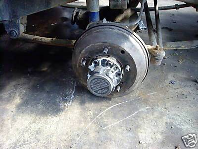

salve a tutti!
provo a porre la questione anche qui sperando di riuscire ad avere pareri dai piu tecnici del sito
sono alla ricerca di un paio di mozzi a ruota libera ant. si capisce .
ho provato a fare delle ricerche presso i venditori che tutti conosciamo dal sud africa alla germania ma pare che sia un articolo che non esista .
in accoppiamento col disgiuntore sarebbe la soluzione perfetta per evitare innutili trascinamenti dei vari pezzi meccanici dalla ruota al disgiuntore , risparmio usura materiale e consumo di carburante verrebbero sensibilmente aumentati.
qualcuno sà dirmi se ne ha mai sentito parlare? o magari dove si possono trovare?
in caso contrario rimarrebbe solo un prodotto artigianale confezionato appunto dai più esperti, modificando un mozzo libero derivato magari da un altro mezzo di dimensioni simili (non so un suzukino o altro ) per i quali sò che esiste l articolo in questione.
ogni consiglio è benvenuto nella ricerca della risposta.
grazie armin

No... cerco di spiegare quello che ho capito io (se sono impreciso correggetemi):
Nel Syncro il cambio dà movimento ai semiassi posteriori con differenziale (come sui 2x4), dopodichè anteriormente ha la viscofrizione che trasmette attraverso un'asse ad essa collegata la forza motrice al differenziale anteriore e conseguentemente alle semiassi e dunque alle ruote anteriori.
Ora, per ridurre l'uso e quindi il consumo della viscofrizione, è possibile montare anche a posteriori il disgiuntore (inseribile o disinseribile a proprio piacimento dal cruscotto) che appunto scollega la viscofrizione dal cambio... rendendo il mezzo a 2 ruote motrici (posteriori, ovviamente).
Però, c'è un però: una volta disgiunto il cambio dalla viscofrizione, il rotolamento delle ruote anteriori provoca ugualmente il moto per trascinamento delle semiassi anteriori, del differenziale anteriore e dell'asse che arriva fino alla viscofrizione (che in definitiva non lavora più, almeno per quello che serve a noi, perchè è disgiunta dal cambio).
I cosiddetti "mozzi ruota libera" (vedi foto di Armin), quindi, scollegherebbero il mozzo al centro della ruota dal semiasse... "liberando" appunto le ruote anteriori dai loro semiassi, e quindi da tutto quello che c'è dietro.
Così facendo, tutta la meccanica inerente alla trazione integrale se ne sta ferma e non si usura... riducendo anche i consumi di carburante, seppur limitatamente.
Diciamo che i Rasta Brothers avevano più o meno "colpito il bersaglio", spero che con questa spiegazione sia chiaro almeno il funzionamento... sempre che non abbia detto boiate, altrimenti i Syncronauti mi ammazzano!
Che io sappia, su alcuni fuoristrada Suzuki (parlo del Samurai) i mozzi ruota libera sono inseribili manualmente agendo sul mozzo con una pinza... mettendoli in posizione "Lock" o "Free", ossia "bloccato" o "libero". Credo che sia molto simile per gli altri fuoristrada.

No, descrizione ottima, con una precisazione:
Con il solo disgiuntore, in realtà resta tutto in movimento, solo "disgiunto" (appunto).
Mi spiego: la viscofrizione (come già detto in vari altri topics) entra in funzione quando "sente" una differenza di giri tra il comparto post. e quello ant.
Disgiungendo, l'albero di trasmissione si ferma (il disgiuntore è posto dietro all'uscita del cambio, appena prima della flangia di attacco dell'albero).
Poniamoci in condizione di veicolo in movimento e spostiamoci verso l'anteriore: a livello di visco, abbiamo quindi attaccato da una parte un albero fermo, e dall'altra un differenziale anteriore che gira, messo in movimento dalle ruote anteriori = differenza di moto = visco entra in funzione, si indurisce e trascina con se l'albero.
Quindi, a livello di risparmio energetico, come ho sempre sostenuto, la differenza è nulla.
Diverso sarebbe con la soluzione di Armin, che fermerebbe albero, differenziale anteriore, semiassi anteriori.
Poi però per andare in fuoristrada bisogna: fermarsi, scendere, azionare entrambe le ruote libere, risalire, azionare il disgiuntore...
