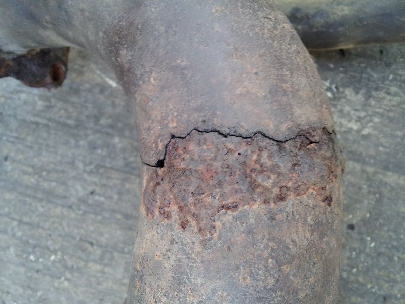

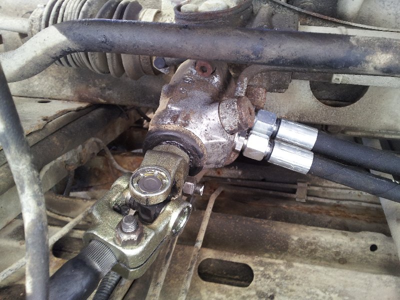

Approfitto di questo up del Gigi per aggiornare lo stato dei lavori.
Il servosterzo finalmente ha ricevuto i nuovi tubi e il piantone sterzo ha un giunto nuovo nuovo :applausi:
Il collettore di scarico ha una crepa pesante, peraltro già riparata dal precedente proprietario, quindi va sostituito. Si tratta del raccordo con il barilotto antinquinamento... Sisi, antinquinamento, come no. Serve anche per la pace nel mondo, contro le carestie e pare che racchiuda il terzo mistero di fatima oltre che la mappa per trovare Atlantide
Quindi via tutto e al posto di quiello si metterà un semplice e classico tubone

10 Anni 11 Mesi fa #120720
Lo ho già aperto .. . .
Risposta da K . al topic Nome in codice (ex-TANTAROBA) ora BAITA
bdade ha scritto: Sisi, antinquinamento, come no. Serve anche per la pace nel mondo, contro le carestie e pare che racchiuda il terzo mistero di fatima oltre che la mappa per trovare Atlantide
