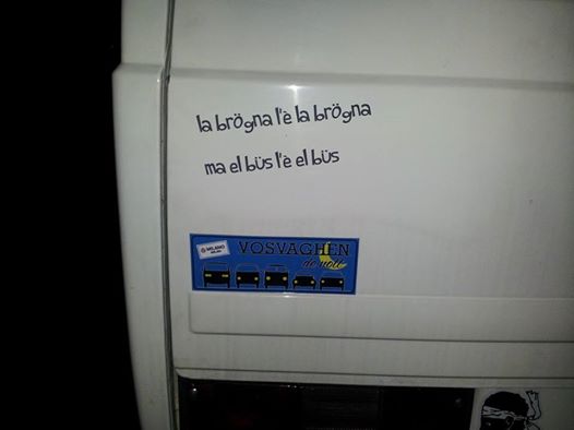

Beh, ma ai non feisbucchiani non fai vedere la foto del nuovo adesivo sul posteriore? :ghgh:
10 Anni 10 Mesi fa #123230 da il Cusna
gattone22 ha scritto: Beh, ma ai non feisbucchiani non fai vedere la foto del nuovo adesivo sul posteriore? :ghgh:
:asd: roba di classe... foto-foto-foto

Adesivo? Quale adesivo??? :look:
:asd: :asd: :asd: :asd: :asd:
Bentornato Jokeristi!!!! :D
10 Anni 9 Mesi fa #123276 da gattone22
Proprio quello :sbonk:
