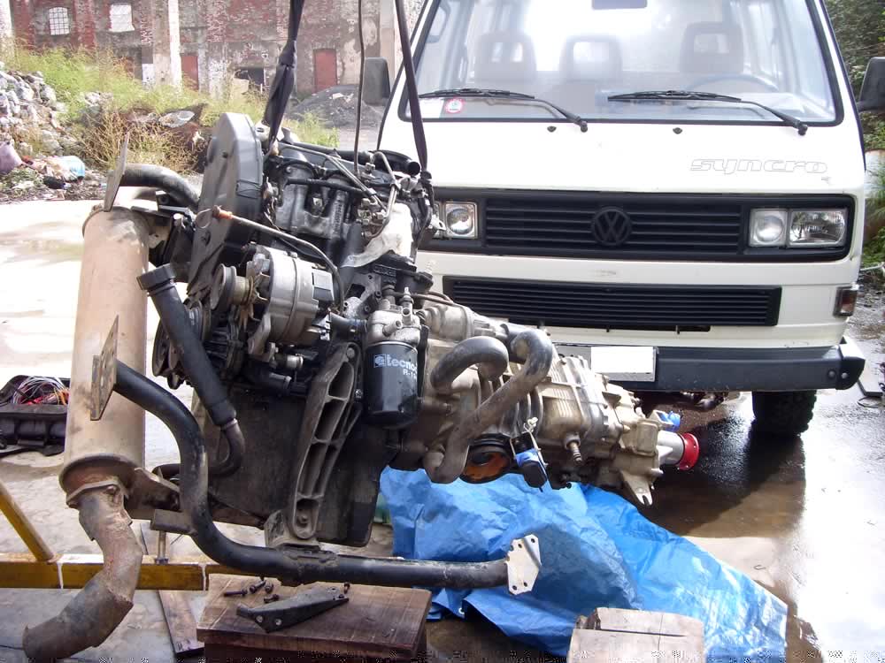

12 Anni 6 Mesi fa #96890 da Silentbay
Ci siamo quasi....manca solo la pompa di iniezione ibrida modificata e il 1.9 m-TDi ritornerà a battere... :)
12 Anni 6 Mesi fa #96891 da Silentbay
...il Syncrazio mentre guarda il suo nuovo cuore :vw
12 Anni 6 Mesi fa #96892 da SyncroDan
Risposta da SyncroDan al topic SYNCRAZIO
Bene, bene... vedo che hai tenuto l'alternatore del JX...
Con la turbina alla fine che hai deciso?
12 Anni 6 Mesi fa #96893 da Silentbay
turbina raffreddata ad acqua del golfII che si trovava anche su alcuni AAZ con wastgate a bacchetta regolabile :)
12 Anni 6 Mesi fa #96894 da SyncroDan
Hai preso il kit di distribuzione nuovo, vero?
La pompa dell'acqua, tieni la vecchia?
La quantità di olio motore che ci metti è la stessa del JX?
Che scassapalle che sono... :ghgh:
