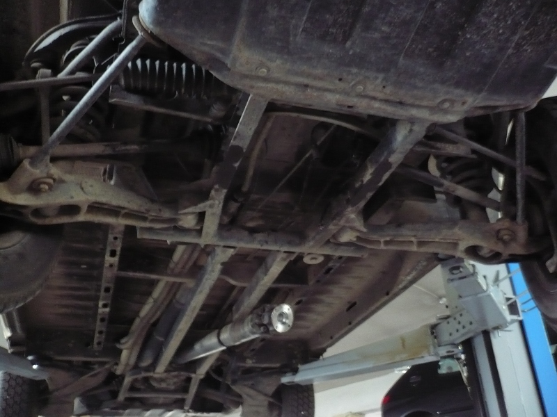

FUNZIONA!!! FUNZIONAAAAAAAAAAAAAAAAAAAAAAAAAAAAAAAAAAAAAAAAAAAAAAAAAAAAAAAAAAAAAAAAAAAAAAAAAAAAAAAAAAAAAAAAAA!!!!!!!!!!!!!!!!!!!!!!!!!!!!
La mia visco rigenerata in casa funziona!!!!!!!!!!
Sono alle stelle, finalmente, dopo due mesi di ricerche, e solo asfalto.....
Macigno is back....!!!!!! :vw :vw :vw :vw :vw :vw :vw :vw :vw
Adesso mi cucino qualche cosa, poi foto e racconto.... ho le dita che fremono sulla tastiera.....

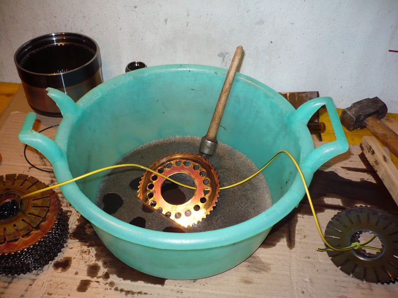

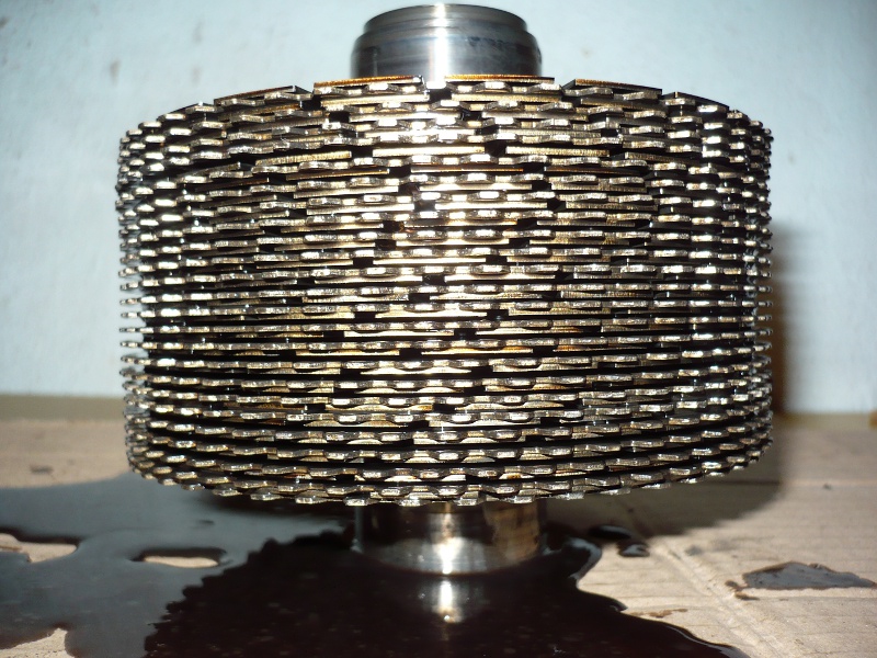

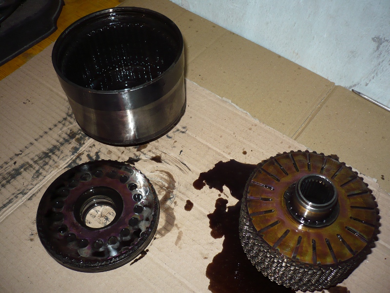

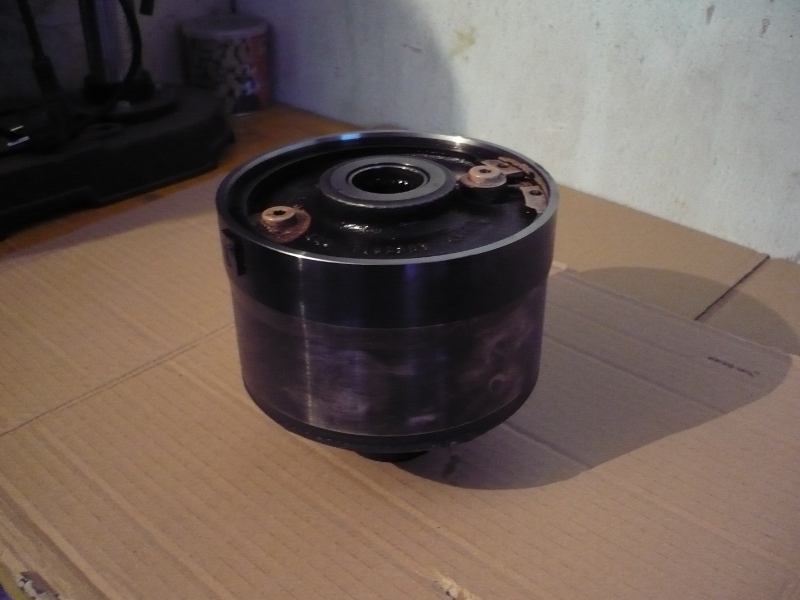

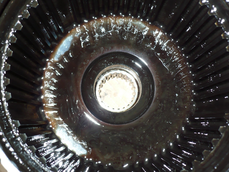

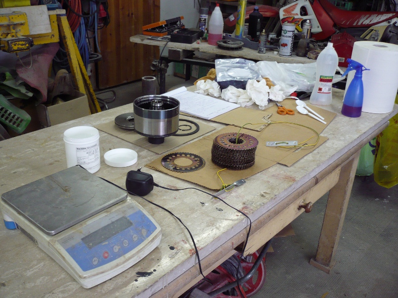

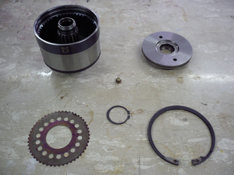

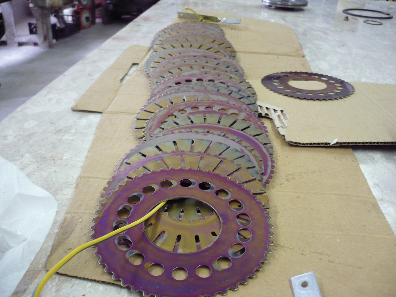

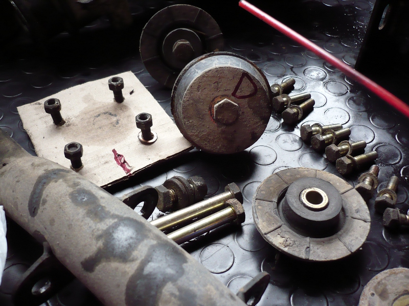

....e come un bravo mastro-lindo si comincia a pulire il tutto (e ce ne vuole parecchio di tempo... ci ho messo quasi tre ore a passare con la benza tutti i dischi e i distanziali.... con un tipico effetto lisergico da aerosol prolungato a base di idrocarburi)

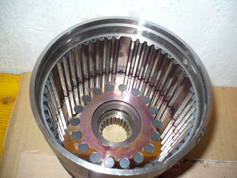

Tutto pronto per il rimontaggio...
...prima però ancora una passata ai dischi con alcool e carta....
...mai lavata così tanta roba in vita mia in così poco ( :sbonk: ) tempo...
