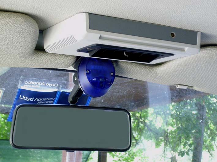

La misteriosa scatola nera contiene specchietto, rasoio e dopobarba...
Il portabottiglie non esiste in commercio, l'ho costruito col plexiglas.
Il portacarte pure, che è in alluminio rivestito di sky nero. Da tener presente che dove era possibile non ho fatto fori alla carrozzeria, ma solo incastrato le varie cose con clips o altro, per non rovinare l'originalità del mezzo.

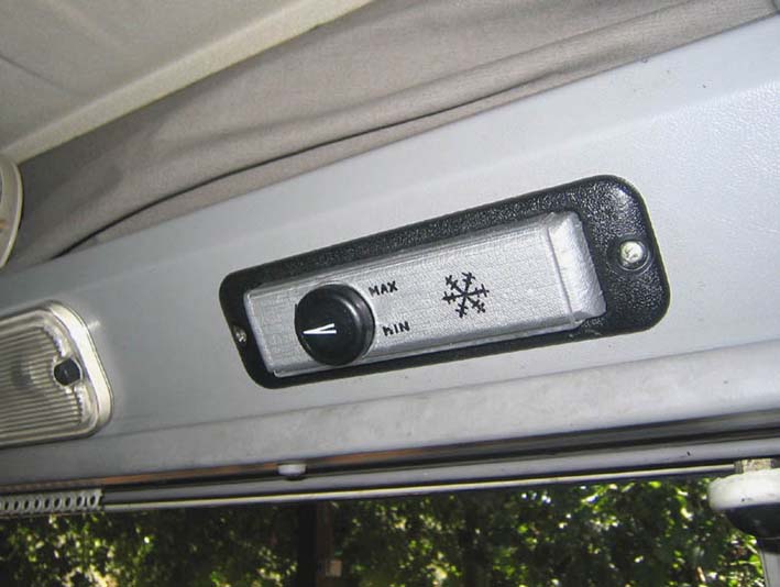

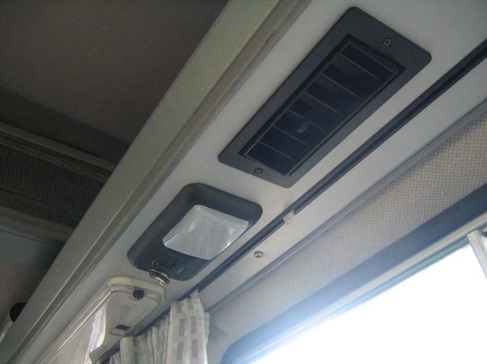

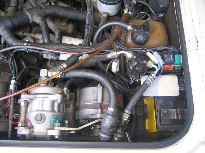

L'interruttore clackson non esisteva in origine. L'aria condizionata non è un "aftermarket". E' il mio orgoglio. L'ho realizzata in sette mesi di lavoro certosino, e credo che sia l'unico Westy al mondo col tetto a soffietto ad avere prese d'aria anche di fianco e davanti (quelli americani hanno un grosso blocco che te la manda da dietro verso il collo). PS la presa aria anteriore è fatta con un vecchio modem...
