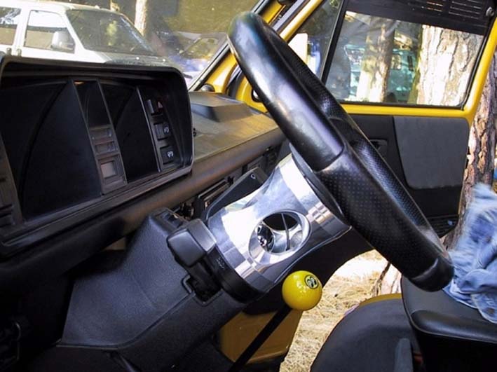

senti jimmy, volevo cambiare anch'io volante, pensavo o uguale al tuo oppure quello ancora più piccolo della polo..
hai usato qualche adattatore o va su così liscio?
grazie
grazie

Il mio l'ho preso in Sudafrica, ed è concepito per il T3. Uno come il mio ce l'ha Bernd Jaeger in Germania. Prova anche da Lecarra Steering Wheels. Loro hanno molti modelli e forse anche gli hubs in alluminio per i T3 (semmai te lo procurano).
L' Hub è il blocchetto che si infila nella sede millerighe una volta tolto il nostro volante, che ha il connettore clackson, e una base piatta con filettature alle quali fisserai il nuovo volante. Deve essere fatto ad hoc, perchè si rischia: o che sia troppo alto (poco male, ma rende scomodi i comandi frecce e luci), o troppo basso (in questo caso nemmeno ha spazio per girare). Ovviamente hai il servosterzo, altrimenti un volante piccolo ti smembra. Ciao

grazie!!
meglio quel volante sudafricano quindi..nato per il t3..
tralaltro con gli altri non credo sia garantito lo sblocco automatico delle frecce (una volta dopo aver svoltato ovviamente..

Infatti potresti avere proprio questo problema, ma tutto si risolve; altrimenti dove sta il divertimento?Syncronic ha scritto: grazie!!
tralaltro con gli altri non credo sia garantito lo sblocco automatico delle frecce (una volta dopo aver svoltato ovviamente..)
