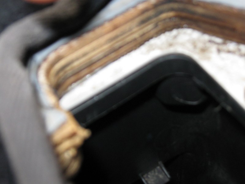

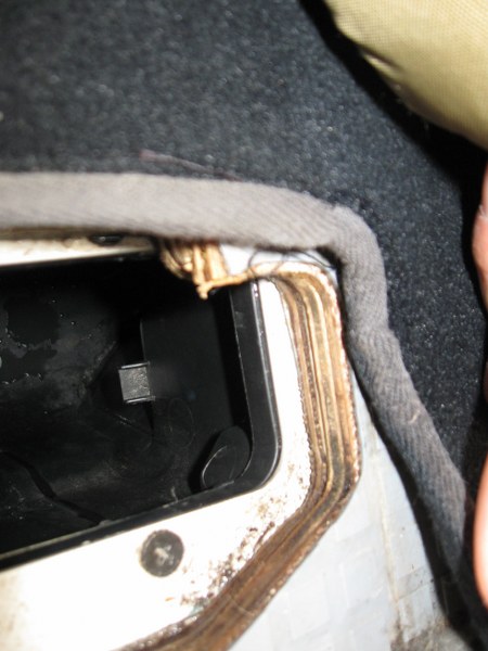

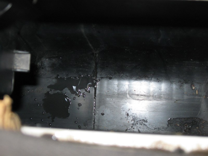

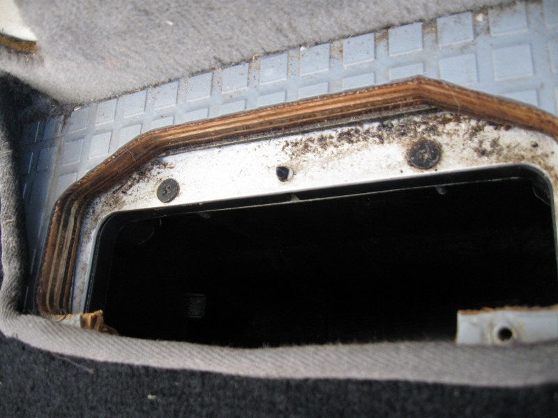

Piccolo aggiornamento per il problema alla bocchetta. Purtroppo il problema NON è risolto. Stamattina ho avuto la conferma. E' già da qualche giorno che giro con il bocchettone posteriore smontato, proprio per vedere se, una volta asciugato, comparisse della nuova acqua. Stamattina, di ritorno dalla casa della mia fidanzata dove ho passato la notte, ho notato, oltre alla condensa sui vetri, della nuova acqua dal radiatore. La cosa strana è che ho notato del bagnato uscire non dalla griglia del radiatore, bensì dal pianale del Multivan, tra lo strato di legno e il pianale bianco. E' da lì che gocciolava stamattina.
Ho già contattato i miei amici del T4 UM, per avere qualche opinione in merito, ho paura di dover smontare tutto... Ad ogni modo dovrò prendere contatto con un bravo radiatorista mi sa...
Vi allego qualche immagine per farvi vedere la zona incriminata.
Come ho scritto poco sopra, l'acqua gocciola tra lo strato di legno e il pianale bianco, per poi finire nella vaschetta del radiatore, che avevo asciugato qualche giorno fa. E' chiaro che al contatto con l'aria calda, si sia poi formata la condensa, primo sintomo che ho riscontrato circa 2 settimane fa...
A voi!

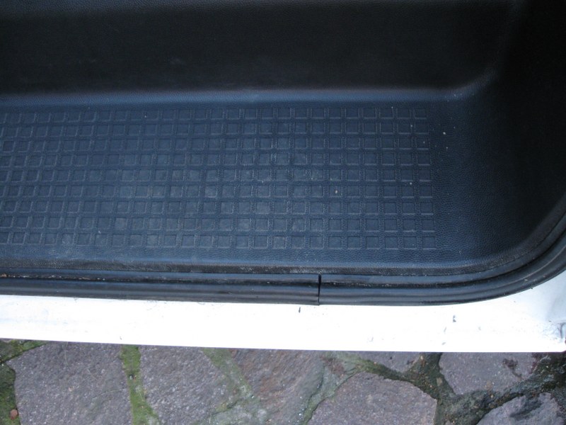

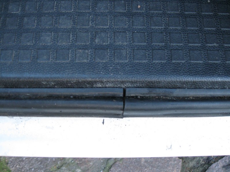

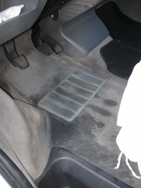

Ciao a tutti! Qua mi sa che il radiatore non centra un bel niente, anche perchè il liquido di raffreddamento non cala assolutamente e vista la quantità d'acqua che trovo dovrebbe calare eccome: guardate un po' cosa mi son trovato stamattina:
Tutta la zona intorno allo scalino d'entrata è bagnata fradicia, allora la mia attenzione si è spostata sulla guarnizione della portiera, che risulta essere asciutta ovunque fuorchè di sotto, in corrispondenza del taglio, ma quello c'è sempre stato, c'è in tutte le guarnizioni. Non so se sia lei il problema.
Ho poi pensato che qualche giorno fa, ho notato che il vetrino del cruscotto, dove ci sono contachilometri, tachimetro, spie ecc... era leggermente appannato nella parte inferiore, roba molto leggera, ma mi sembrava tutto leggermente sfocato nella parte bassa. Qui mi sa che mi entra l'acqua da qualche parte...
Potrebbe essere la guarnizione del parabrezza?
Quasi 2 anni fa ho fatto cambiare parabrezza e guanizione da una carrozzeria, per della ruggine che stava nascendo sotto al parabrezza. Potrebbe essere lei a darmi questi problemi?
