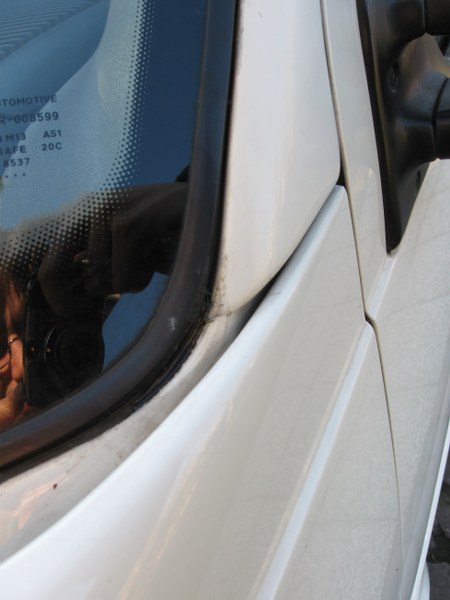

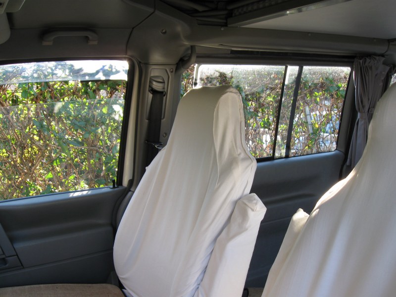

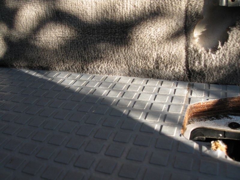

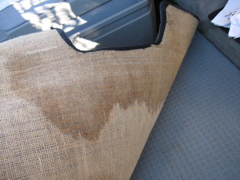

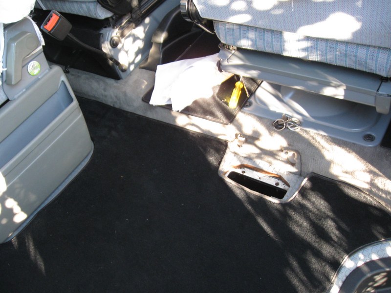

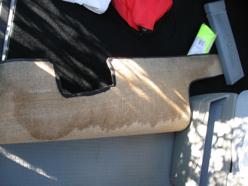

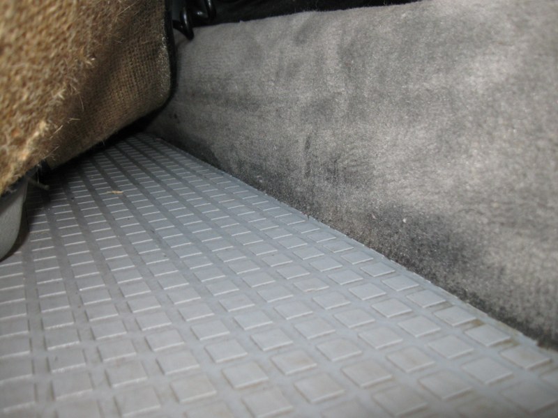

Ciao a tutti! Le indagini sul mio T4 Phoenix proseguono, purtroppo senza un'idea ancora ben precisa di dove stia il maledetto problema.
In questi giorni di bel tempo ho cercato di tenere aperto il mezzo il più possibile nel mio giardino di casa ( non troppo però, sennò i miei 4 gatti ci sarebbero entrati e avrebbero sicuramente fatto danni - e un precisino come me non se lo sarebbe mai perdonato - :sisi: :asd: ), e anche usandolo sono andato in giro con i finestrini leggermente aperti, proprio per far uscire l'umidità. Ieri, usandolo, ho notato proprio di come gocce d'acqua colassero ad ogni curva dal telaio nel radiatorino dentro, riempendo la vaschettina (da qui il formarsi di condensa con l'aria calda del riscaldamento).
Purtroppo stamattina ha piovuto, così oggi pomeriggio, con il sole, sono andato a controllare la situazione e ho trovato l'umidità di nuovo, come testimoniano le foto.
In particolare, pare essere molto bagnata la zona immediatamente dietro i sedili anteriori, alla base dello scalino, le foto sono chiarificatrici. Ho controllato fuori eventuali ristagni d'acqua, ma a parte un po' di acqua stantia nell'angolo inferiore sx della guarnizione del parabrezza, non ho notato altro purtroppo. Intanto di acqua ce ne è, e parecchia mi viene da dire. Sicuramente se fosse un problema di radiatore, noterei un DECISO calo del liquido, ma così non è.
Sto addirittura pensando che il problema possa venire da sotto... ovvero un buco nel telaio, una fessura, da dove passa l'acqua tirata su dalle ruote in moviemento, ma è strano perchè in teoria io a maggio 2012 gli ho rifatto tutti i fondi e scatolati...
Boh, vi allego le immagini della zona incriminata. Anche la moquette dei posti davanti è umida, ma in misura molto minore rispetto alla base dello scalino.

Ciao Davide,non ti perdere d'animo e fai una prova con la gomma dell'acqua,sicuramente cosi' riuscirai a trovare da dove entra!
Un consiglio,comincia a togliere tutti i tappeti di moquette e lascialo senza,cosi non si rovinano e il Phoenix respirera' senza creare muffe.

Ciao Damiano! Domani tolgo tutto! Oggi tra università e lavoro ho fatto in tempo solo ad aprire un po' i finestrini e fare le foto. La Moquette dietro comunque l'ho già tenuta alzata nella zona bagnata.
Ho già chiesto a mio padre per la prova con la gomma dell'acqua, aspettiamo un sabato o domenica di sole. Così procediamo!

quoto westy x levare tappetini e tutto il moquettone, anche per poter pizzicare laghetti & affluenti..
12 Anni 3 Mesi fa #101804 da Simo_4x4
Risposta da Simo_4x4 al topic Phoenix
Sicuramente come dice Westy leva tutta la moquette così non hai nulla che assorbe l' acqua e ti fa trovare più bagnato del dovuto e su un' area più grande...almeno sulla plastica ti fa la pozza e basta.
Per il resto da quanto ho capito vedendo le foto trovi bagnato vicino allo scalino tra cabina e vano posteriore giusto ? E il "buco" che si vede è quello dove dovrebbe esserci la bocchetta del riscaldamento dico bene ?
Se il bagnato si concentra li io escluderei il parabrezza come ingresso, piuttosto mi sembra più verosimile il portellone, oppure visto che la bocca del riscaldamento arriva da sotto al pavimento che non passi acqua li in mezzo...
12 Anni 3 Mesi fa #101805 da Dave Van Damme
Simo_4x4 ha scritto: Sicuramente come dice Westy leva tutta la moquette così non hai nulla che assorbe l' acqua e ti fa trovare più bagnato del dovuto e su un' area più grande...almeno sulla plastica ti fa la pozza e basta.
Ciao Simone! Infatti comincio a sospettare anche del fondo del furgone, magari è acqua che tirano su le ruote quando piove e che si infila in qualche intercapedine.... Domani comunque tolgo tutto, asciugo di nuovo tutto e poi procederò quanto prima alla prova della gomma dell'acqua, come suggerito da Westy (Damiano).
