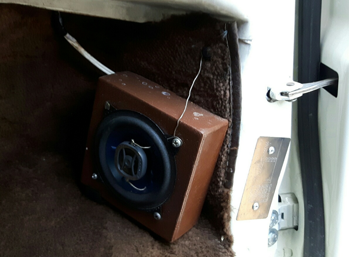

io non volendo bucare ne pannelli ne altro ho realizzato per le mie 8Cm una piccola struttura in multistrato di pioppo da 4 mm e la ho posizionata per terra vicino ai piedi, non avendo necesstà particolari mi va benissimo, il basso si sente in modo giusto, diciamo meglio di una Fiat punto vecchia di serie.
allego foto.
allego foto.

7 Anni 11 Mesi fa #147593
da Peppe
Risposta da Peppe al topic Soluzione Subwoofer
ahahhaa...e mi piace la soluzione. Ma io ho comunque quei due buchi la davanti al cambio, ormai fatti e mi sembra giusto sfruttare quell vano. sai se ci sono in commercio casse che vengono con una struttura risonante incorporate?
7 Anni 11 Mesi fa #147597
da mirkox68
Risposta da mirkox68 al topic Soluzione Subwoofer
mi dispiace ma non ne conosco, ormai ti conviene tirare giù il pannello e con la vetroresia fare una cassa risonante.
