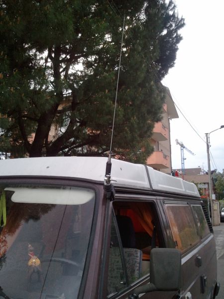

a breve posto le foto, ho messo un antenna 130cm e l'effetto estetico "autoscontro" e' tollerabile...
baracchino fissato 10cm sopra il coperchio copri fusibili (sopra ginocchio ant sin)
micro fissato al baracchino
stazionarie discrete (0.8ch1 - 1,7ch40)

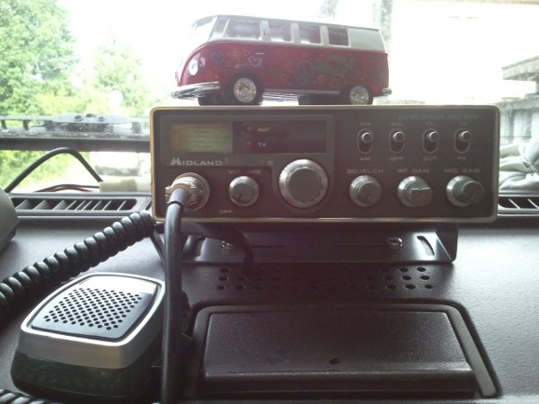

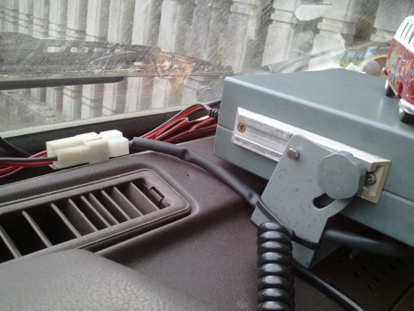

Ciao, ho sistemato il cb sul cruscotto, sfruttando i fori originali vicino al posacenere:
Con la staffa mi permette di estrarre il cb se non lo devo utilizzare.

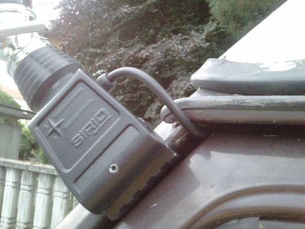

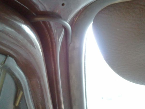

Il cavo scorre verso sinistra. Qui l'ho bloccato parzialmente sotto la guarnizione del parabrezza, e sale fino all'angolo in alto:
Il punto in cui va all'esterno è l'unico che alla chiusura della portiera non dà fastidio alla guarnizione né al filo stesso (non si taglia):

Esteticamente il lavoro mi piace, mi sono fatto aiutare da un elettrauto (soprattutto per il trucchetto di sollevare la guarnizione del parabrezza). Peccato che al momento... è muto come un pesce! Il pezzo mi è stato regalato da un camionista in pensione, senza garanzie di funzionamento...
