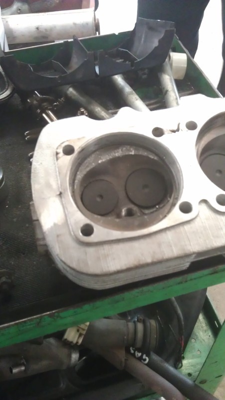

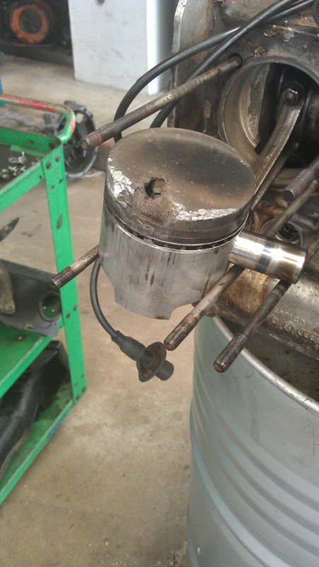

ecco il pistone bucato e la testata da rettificare....

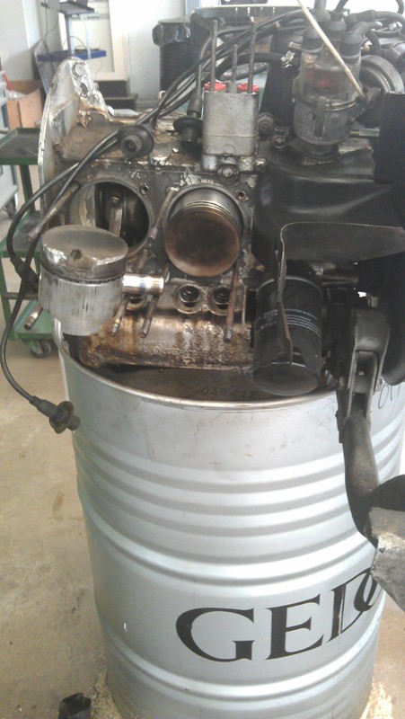

pistone

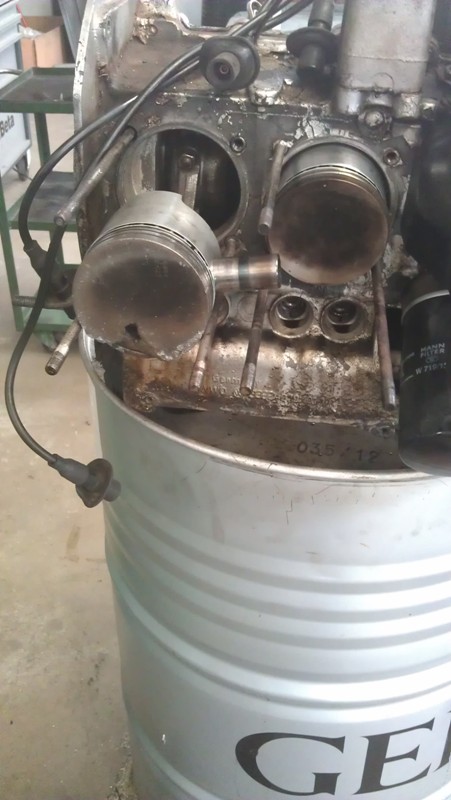

la parola agli esperti per sapere se devo ringraziare L'INCOMPETENTE DI( CHIAMIAMOLO )MECCANICO oppure è marcio proprio il tipo di motore
12 Anni 2 Settimane fa #105933
da lambro84
Risposta da lambro84 al topic pistone risaltato
Sei "magra" di carburazione per qualche motivo, è un classico buco dovuto alla temperatura immane che raggiunge la camera di combustione quando non arriva benza, se non ne arriva non dissipa abbastanza ed il pistone si "spallina" fino a bucarsi. Ma il motore andava bene? Te l'avevano fatto ad autopergine il lavoro?! Con un cilindro che lavora così il motore non doveva girare proprio quadro secondo me. Hai l'aria manuale sul mezzo?
Le cause possono essere molte, ad esempio le valvole che non aprono a dovere, quando ci trovammo a Trento per la pizza, se non ricordo male raccontasti che avevi avuto delle noie con un'asta guida valvole che si piegava, ricordi per caso se era lo stesso cilindro?

il motore andava a gpl dipende dal gas si il lavoro lo avevo fatto fare a pergine e il motore è andato subito male come l'ho tirato fuori dall'officina
