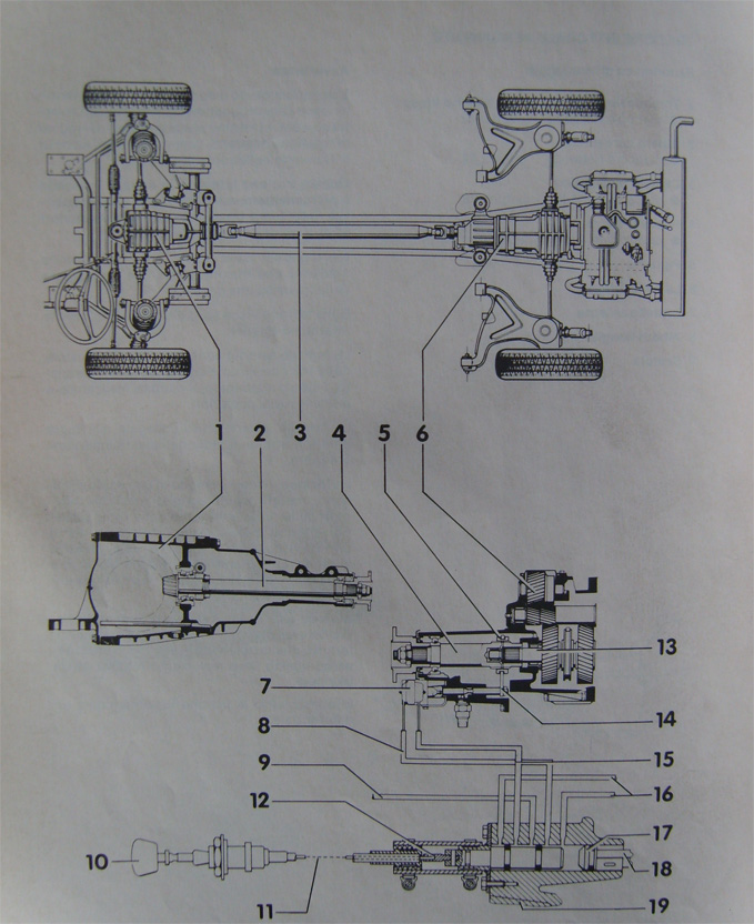

il disgiuntore originale è ben altra cosa rispetto a quello in commercio ora
@syncro mat
cambio 6ZA??
@syncro mat
cambio 6ZA??
15 Anni 2 Mesi fa #38583
da Syncromat
Si, proprio 6ZA... almeno cosi risulta dal PDF con elenco dei codici cambio che ho io e che si può trovare linkato in QUESTA discussione..
E' l'unico che alla voce "allrad" riporta "zuschaltbarer", opposto a tutti gli altri con scritto "visco".
Mai verificato di persona, comunque: magari potessi..
Risposta da Syncromat al topic [quanti ne son nati]
ame.deox ha scritto: il disgiuntore originale è ben altra cosa rispetto a quello in commercio ora
@syncro mat
cambio 6ZA??
15 Anni 2 Mesi fa #38632
da ame.deox
Risposta da ame.deox al topic [quanti ne son nati]
@ syncro mat
ammetto che, anche per un solo momento, ho pensato volessi dire "cambio 6ZA senza visco"...
15 Anni 2 Mesi fa #38640
da Syncromat
no no...
Intendevo: il cambio 6ZA dovrebbe essere quello con il disgiuntore di serie.
Viene accoppiato ad un differenziale anteriore senza visco...del quale non ho il codice, perchè non trovo più un altro documento/lista, nel quale erano riportati gli accoppiamenti cambio post - diff ant: sono sicuro che esiste, ma sul Lard-Disk non lo trovo più..qualcuno ce l'ha?
15 Anni 2 Mesi fa #38736
da ame.deox
15 Anni 2 Mesi fa #38758
da paolinox
Per inserire la trazione integrale si hanno due possibilità ed un cavetto in piu'.
Il funzionamento intrinseco resta tale e quale, privato della visco frizione che comunque resta anche oggi baypassabile.
O no...?
Risposta da paolinox al topic [quanti ne son nati]
Sbagliero' ma non mi sembra ben altra cosa.ame.deox ha scritto: il disgiuntore originale è ben altra cosa rispetto a quello in commercio ora
O no...?
