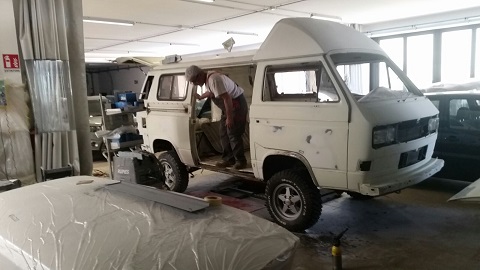

Sbaglio o si notano due birrette sul piano di carico? Ah ah. Complimenti per la decisione, sarà un mezzo nuovo meglio di quando è uscito di fabbrica.

Si, hai ragione... :frusta: le altre non si vedono. Alla prossima foto prometto che ce ne saranno di più
L'operazione è iniziata e, già che siamo in ballo, comprenderà anche tutta una serie di inutili frociate, che serviranno solo ad appesantire l'esborso economico e ad aggiungere qualche kg alla massa complessiva :roftl:
Le premesse sono buone, le certezze poche, i dubbi tanti. Spero vivamente che ne uscirà un bel lavoro: le mie bimbe sono davvero molto affezionate al Baita, non vorrei mai deluderle. Il Baita is here to stay :hippy

Il piano è semplice: Se vogliamo che tutto rimanga come è, bisogna che tutto cambi.
Ergo: via tutto e si lascia la lamiera a vista, per le più approfondite ispezioni e lavorazioni :vw
Taglia/salda/ricuci le zone più ammalorate; il lavoro comprende anche una rinfrescata del vano motore. Sostituzione dei parafanghi anteriori con quelli del 16" (a proposito, un suggerimento su dove posso trovare i lamierati?).
Via il motore vecchio, su un motore nuovo, sostituzione supporti in gomma di motore e cambio ed eventuale altri particolari (da valutare in itinere).
Sostituzione coibentazione ed estensione della stessa anche alle porte anteriori
Sostituzione del pavimento della camperizzazione
Sul piano interni daremo una rinfrescata al mobilio, sostituzione di tutti i tessili (giro tendine e fodere cuscini/materasso inferiore), modifica dell'illuminazione interna.
Il Baita resterà fedele alla sua anima. Solo... un po' meno... vecchio.

Grande! Già a buon punto con smontaggi e carteggiatura
