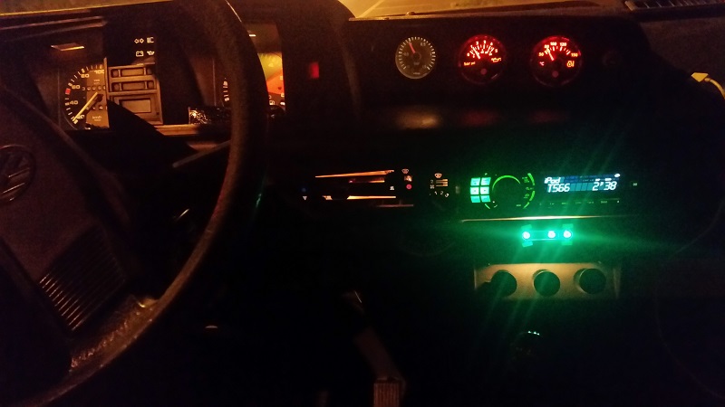

Angolo frociata.
Finalmente durante il SRFL ho sistemato una cosa che mancava da quando ho preso il furgone: l'illuminazione dei comandi del riscaldamento / cruscottino dei blocchi.
Ecco quindi una bella foto del cruscotto, compresi gli strumentini nuovi:
Il prossimo passo sarà mettere tutti i LED che ho comprato, tramite un amico utente, da Campervanculture :hippy

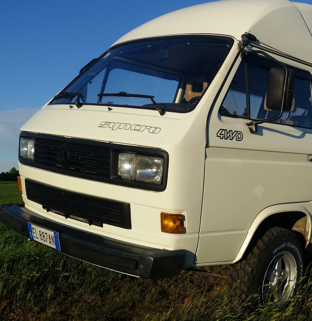

Altra news sul Baita, che mi ero dimenticato di aggiornare... Durante un'uscita in fuoristrada il sottoscritto come un cretino aveva sottovalutato un piccolo, apparentemente insignificante dislivello ... :frusta: producendosi in un salto in stile Colin Mc Rae... :medita: concluso con una picchiata di muso che purtroppo il furgone non ha molto gradito
... e il risultato è stato una saldatura saltata sul muso, scoprendo il rigolino di ruggine sottostante.
Ergo, il Baita ha passato 3 settimane in carrozzeria per un completo maquillage della parte frontale, con tanto di saldobrasature completamente rifatte a regola d'arte e riverniciatura. Adesso se lo si guarda davanti sembra nuovo! :applausi:
