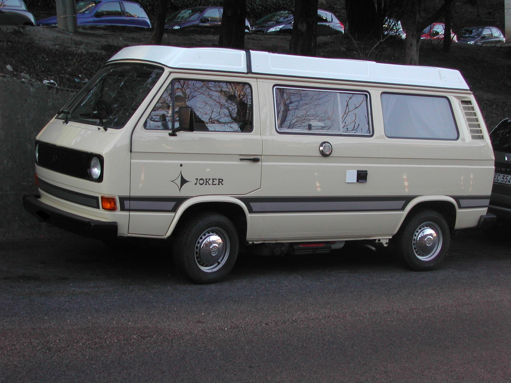

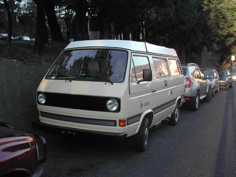

Lavoro fatto 2 mesetti fa.
Risanamento zona dietro cucina e fiancate laterali posteriori con sostituzione lamierati (forniti da me) e verniciatura completa compreso tetto, paraurti e cerchi in ferro.
Il Joker è stato portato in carrozzeria con gli interni già smontati. Il carrozziere ha provveduto a togliere vetri, guarnizioni, serrature, maniglie esterne, porte, tetto in vetroresina e quella maledetta carta adesiva che copre le parti in lamiera all'inteno (la colla ci ha fatto penare..)
Dopo aver smontato tutto si è proceduto al taglio delle parti arruginite e alla saldatura delle lamiere nuove.
Poi si è passati a grattare tutto l'interno e l'esterno e a stuccare un po' ovunque.
Dopo di che è stata data una verniciatura di base seguita dalla verniciatura vera e propria della carrozzeria esterna e quella interna solo nelle parti visibili.
Gli scatolati sono stati trattati con antiruggine, verniciati con antirombo e ricoperti con cera per scatolati.
Le porte hanno subito ovviamente lo stesso trattamento.
Il tetto è stato verniciato sia all'interno che all'esterno con colore industriale RAL identico a quello utilizzato per cerchi in ferro e paraurti.
Rimontato porte, finestrini (lucidati), guarnizioni(nuove) e parebrezza (nuovo).
Per ora sono soddisfatto del lavoro effettuato, vedremo come reagirà al tempo
Costo operazione 3500
