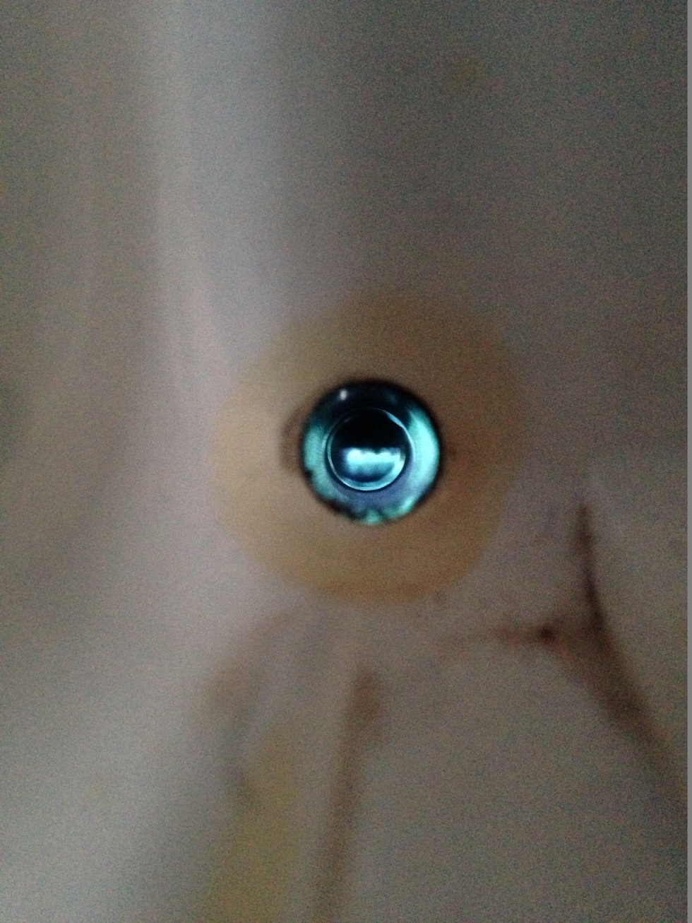

Niente da fare: ho dato una soffiata con il compressore ai due tubi del frigorifero.
I tubi non sembrano otturati perchè soffiando da una parte l'aria esce dall'altra e vice versa.
La fiamma è accesa ma il figo non raffredda (stessa temperatura interna ed esterna) e allo scarico il tubo è appena tiepido.
Allego foto della fiammella:
a questo punto do forfait.
Grazie comunque del supporto!

Se a 12v / 220v funziona e la fiamma rimane accesa è praticamente impossibile che a gas non funzioni !
La miscela che sta nel circuito è sempre la stessa !
Verifica che il tubo della miscela avvolto nella lana di verto sia vicino al caminetto del gas perchè il riscaldamento della miscela avviene in quel sistema. Si scalda con il calore che genera la fiammella e che si propaga per il caminetto.
