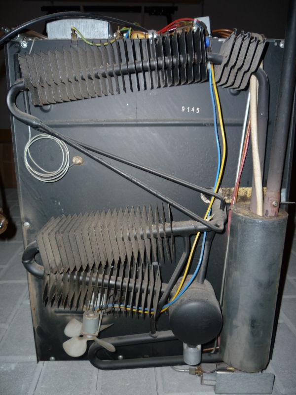

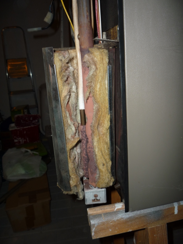

Concordo con Marco.
I tubi in cui si trovano le 2 resistenze ed il camino del gas sono attaccati tra loro e con il passaggio della miscela.
Se a 220V va bene, non c'è motivo per cui il calore generato dalla fiamma non faccia il suo dovere, scaldando la miscela (la stessa per ogni fonte di calore)...
Prova a controllare la parte sotto dell'impiantino del gas che la fiammella bruci all'interno del cubotto di alluminio che convoglia anche i gas verso il camino, che non ci sia possibilità che questi vadano altrove (anche se, credo, sentiresti puzzetta di gas in giro per il furgone).
Non si sa mai.
Controlla poi fisicamente il camino che sia libero e che l'ugello sia pulito (anche se fa la fiammella azzurra) tanto hai di nuovo il frigo sul cavalletto

L'ho riprovato a 220Vac e funziona bene.
Potrebbe essere che rimontandolo abbia mosso il tubo posteriore e che per qualche motivo si sia distaccato dal tubo della miscela.
Ma è successo solo a me?
Tocca smontarlo di nuovo!

Aggiornamento: nel caso fosse utile a qualcuno, alla fine era l'augello del gas leggermente otturato, la fiamma dall'oblò sembrava regolare ma in realtà non aveva sufficiente intensità per scaldare adeguatamente il tubo di scarico.
Adesso la differenza di temperatura tra interno ed esterno quando va a gas è di 19 gradi che non è molto ma è quella che ha sempre fatto.
PS. Se qualcuno come me ha la ventolina rotta, consiglio di sostituirla con una di quelle da PC da 5 cm, vanno bene e sono abbastanza silenziose.
