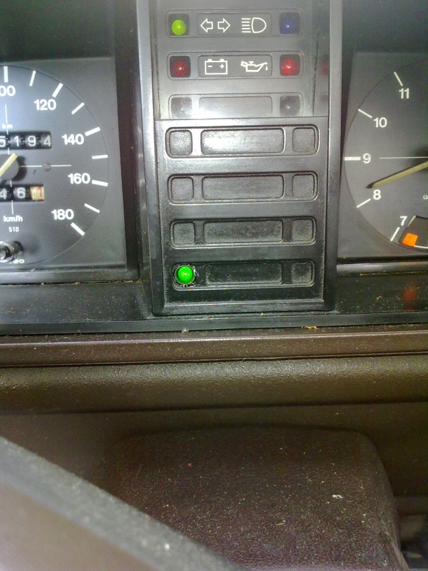

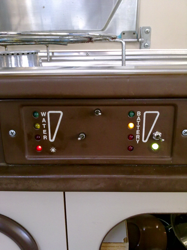

14 Anni 7 Mesi fa #51670 da ziobanjo
Ecco ragazzi, ho completato l'opera....
Grazie Stefano, ti sei gudagnato una ricca bevuta [IMG]:smile:[/img]

14 Anni 6 Mesi fa #51968 da ziobanjo
Stefano, è normale che uando avvio il motore si accendano, non con la stessa intensità, le spie di funzionamento a gas del frigo? A dire la verità mi si accendeva quella sul pannello del frigo prima di installare la scheda aggiuntiva con il led sul cruscotto....
14 Anni 6 Mesi fa #51976 da Stefhalo
Go Gianni Go!!! ha scritto: piu che altro a me capita un altro tipo di problema!!!! ogni tanto il led del frigo si accende anche se non e' acceso il frigo...a motore acceso si accende e sta acceso, quando il motore e' spento funziona fedelmente... booohh!!!! puo' essere che debba sostituire l'operazionale??
ciaao
Credo sia lo stesso problema che hai tu...
Domanda: ma quando accendi il mezzo e si accende il led del gas sulla basetta originale, se tu attivi l'impiantino che hai fatto si accende anche quello nel cruscotto???
Se fosse cosi, forse significa (e mi è capitato anche a me nelle varie prove che ho fatto) che siccome quando accendi il motore il relè sotto al sedile manda i 12V al frigo... questa cosa a me faceva cambiare la polarità del valore della termoresistenza.. per intenderci i -13,6mV diventavano positivi quando accendevo il motore..
da qui l'integrato è normale che inverta la sua funzione...
Io ho risolto prendendo il negativo che va alla basetta direttamente dalla scocca del mezzo e NON dal polo negativo della batteria..
Potresti provare....
