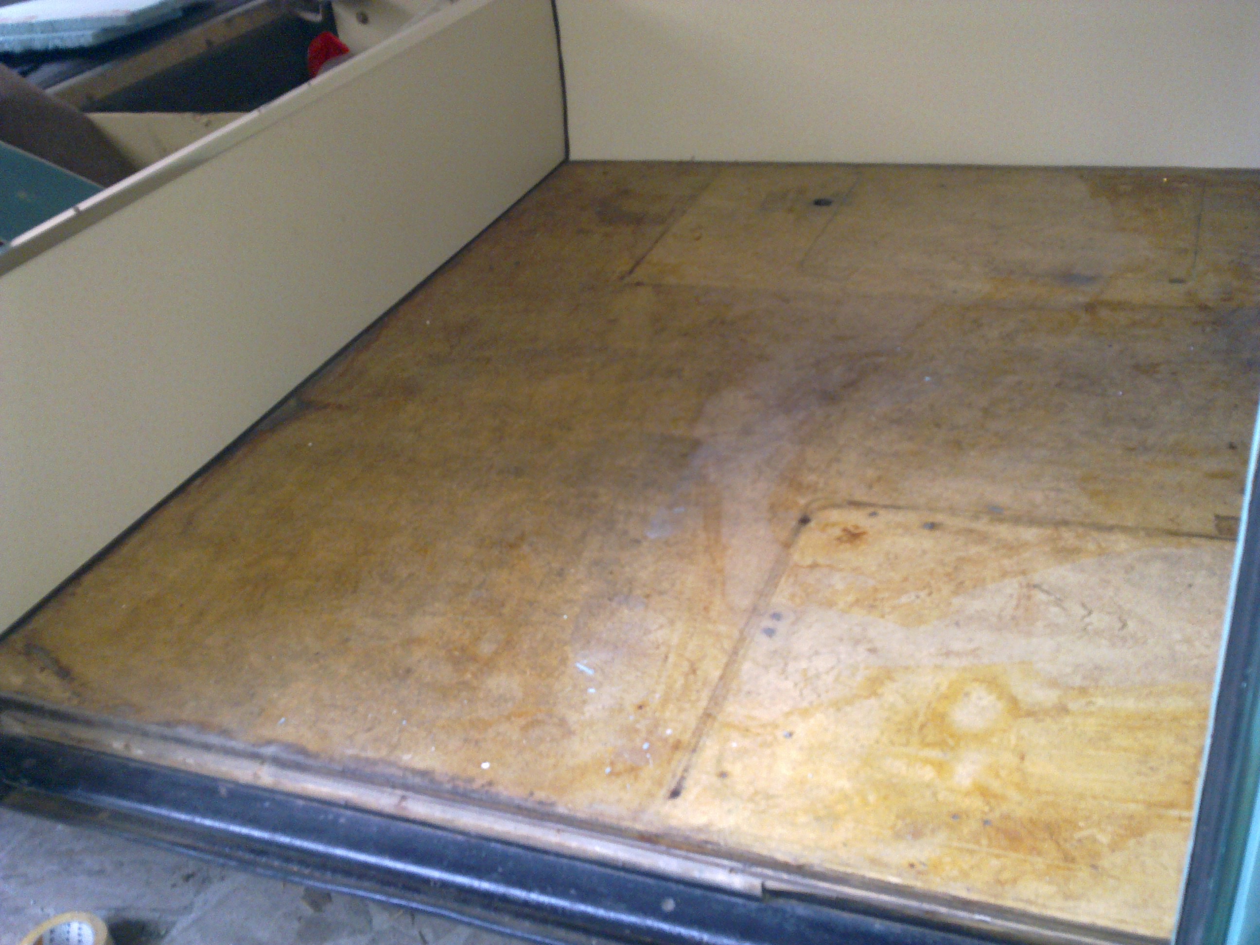

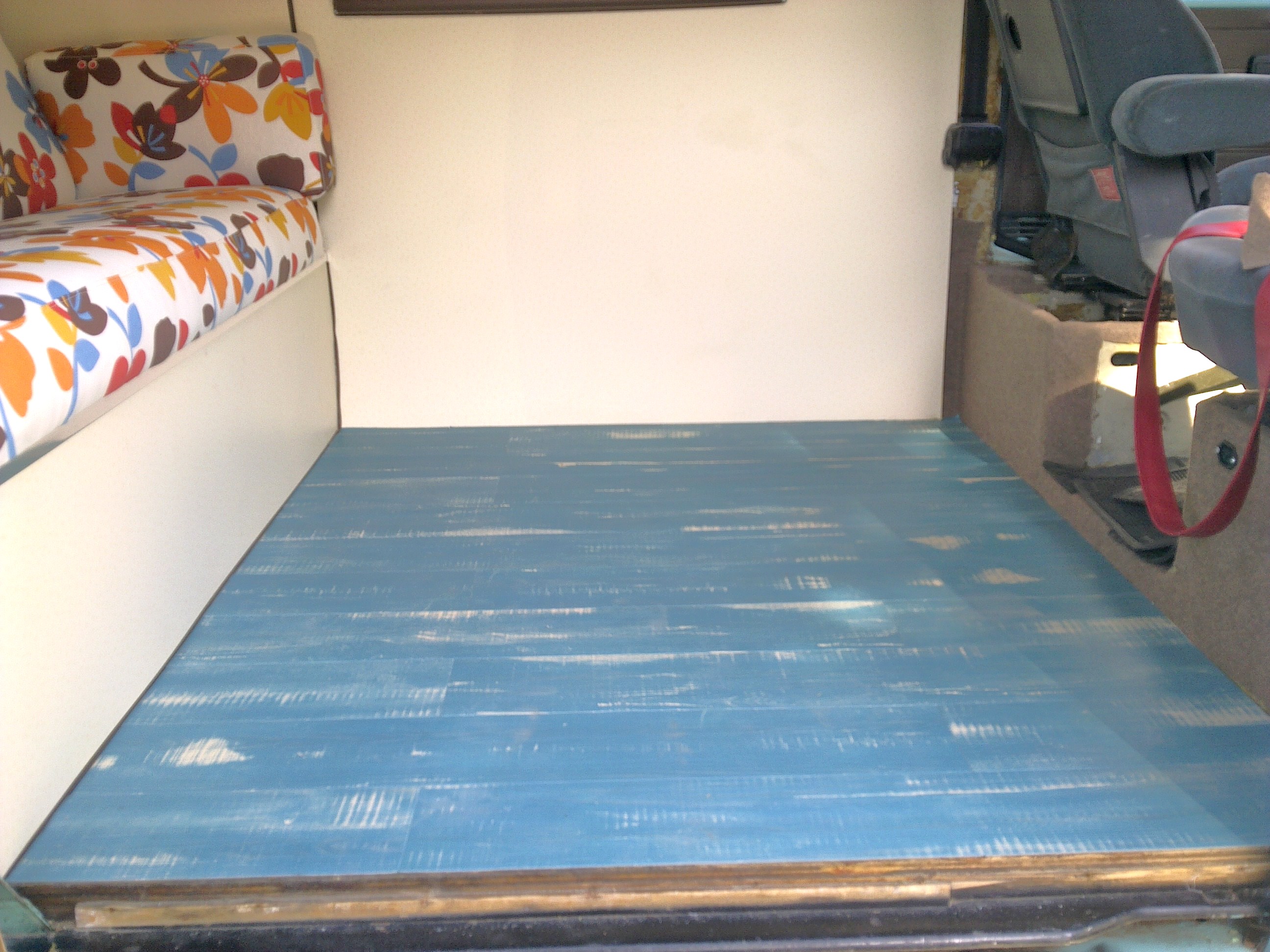

io ho fatto cosi':
Dopo aver tolto il vecchio linoleum e pulito la sporcizia accumulata dopo anni, ho incollato una specie di parquet della gerflor, mod senso nautic (si usa anche sugli yacth...sic), comprato da leroy merlin, e adesivo come le figurine panini e costa 35 euri, molto facile da posare:
prima, dopo aver tolto il vecchio linoleum:
dopo a lavoro ultimato:

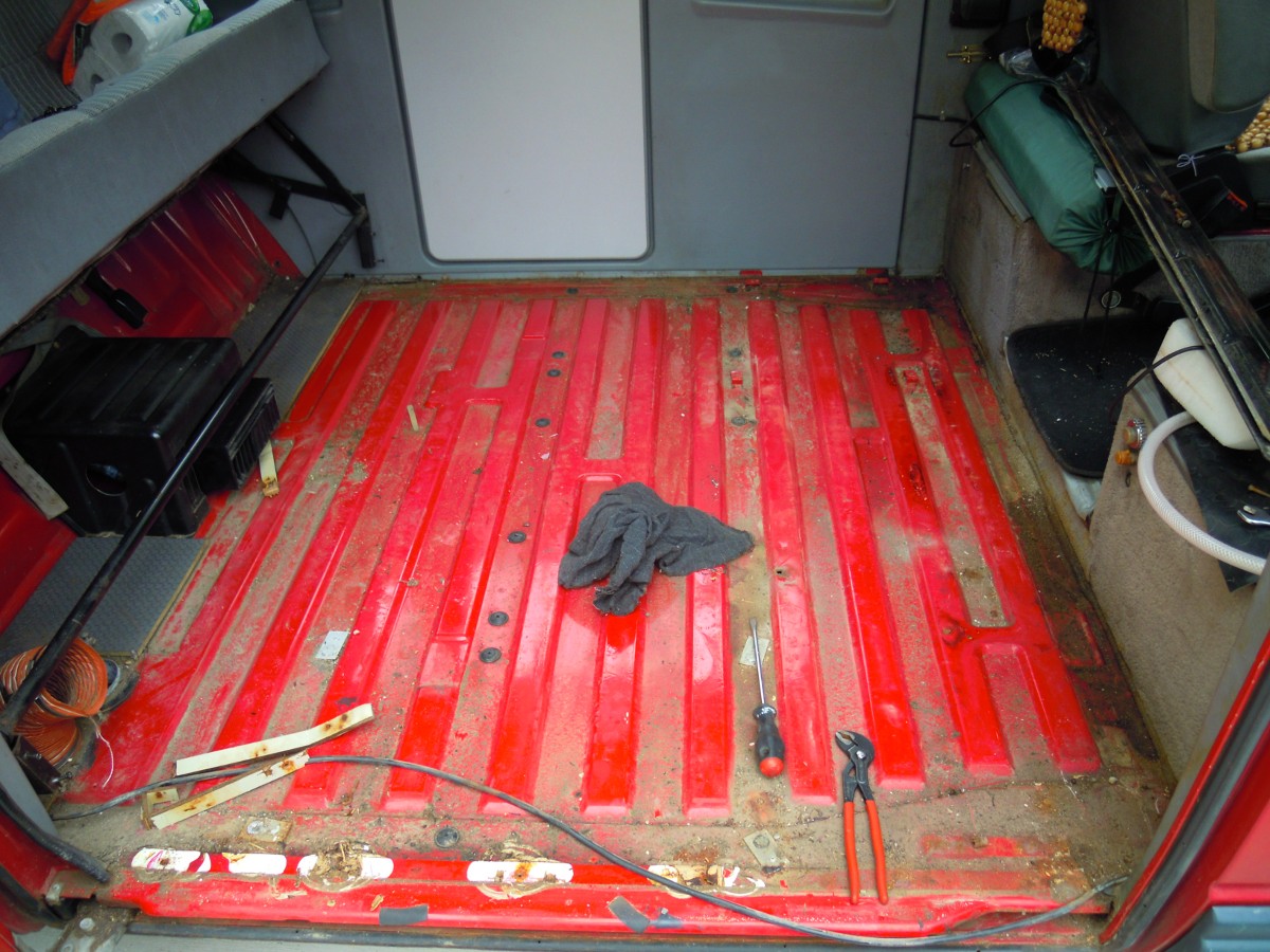

aggiungo anche la mia ripavimentazione, effettuata in un piovoso fine settimana di novembre.

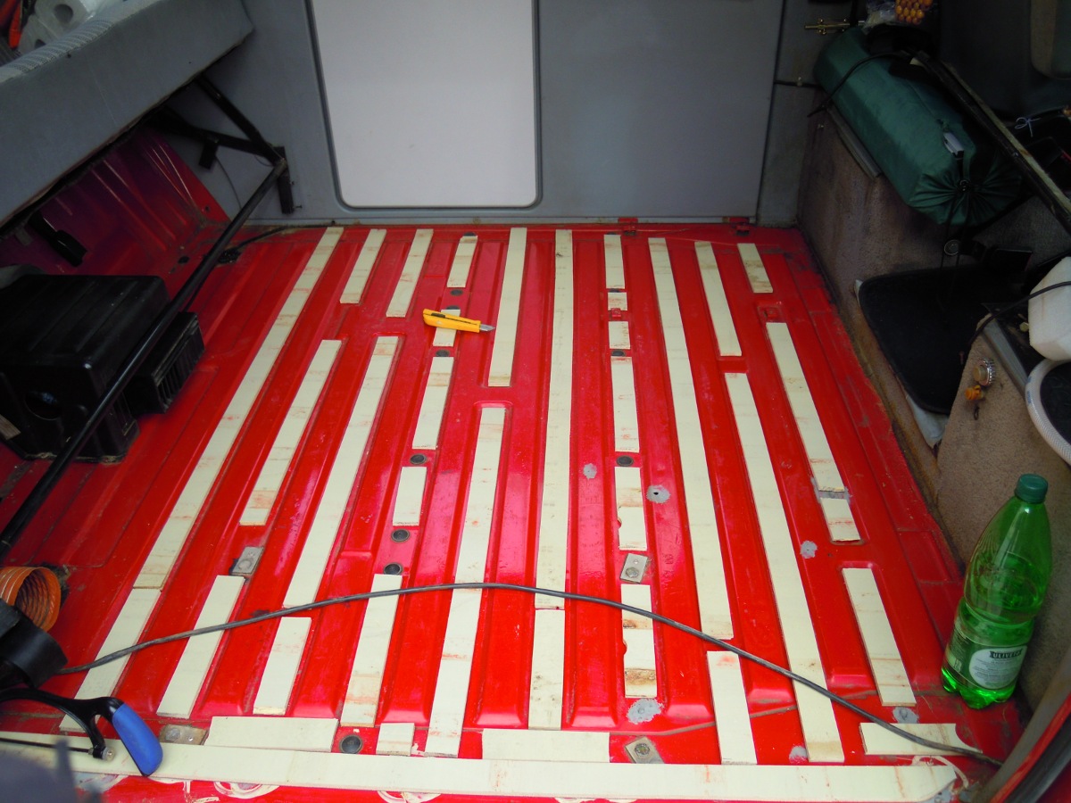

Rimosso il fondo originale, tendente al marcio per via di una perdita di paraflu dal riscaldatore supplementare posteriore:
Riempite le nervature del fondo con listelli di compensato appiccicati con un po' di silicone:

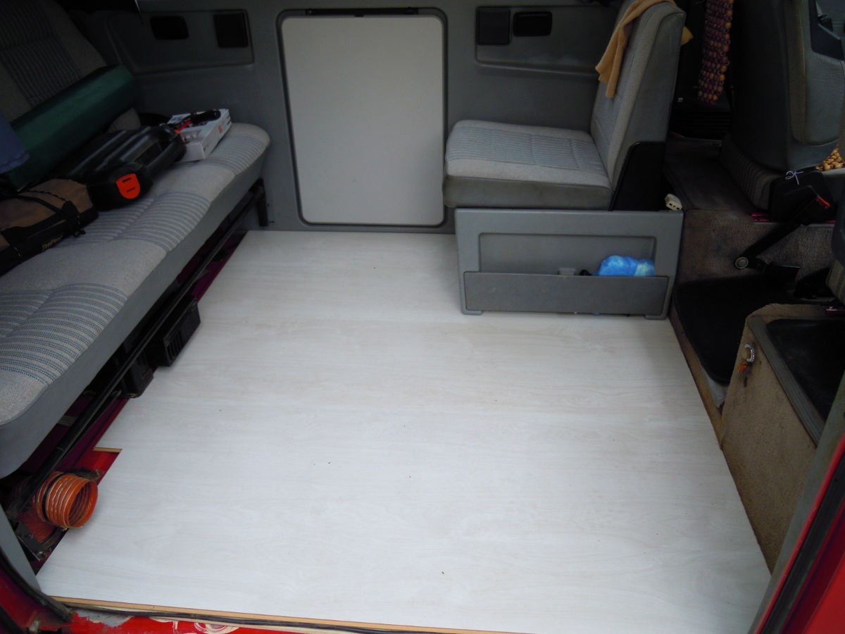

Applicato il prefinito laminato da 15€ a confezione (una confezione basta e avanza una stecca):
Manca ancora il listello di guarnizione all'ingresso e sto rifacendo il pannello della panca, ma il risultato mi sembra già ottimo

13 Anni 6 Mesi fa #77321
da freddy
Risposta da freddy al topic [Spostato] Pavimentazione
Come hai tagliato il laminato?
Mi salvo le foto perchè vorrei rifare il pavimento, ne ho trovati vari tipi, vari colori, ma non so come ritagliarlo, inoltra come lo hai fissato oppure lo hai semplicmente messo ad incastro?
Il mio pavimento in legno attuale è ad incastro
13 Anni 6 Mesi fa #77322
da Ulisse
il mio blog
Risposta da Ulisse al topic [Spostato] Pavimentazione
L'ho tagliato con un normalissimo seghetto da ferro, ma almeno col mio allestimento non c'è quasi niente da tagliare, giusto due striscioline nel lato che va sotto la panca per scansare i riscaldatori.
Le tavole si incastrano molto bene tra loro, per cui ho ritenuto superfluo anche incollarle.
