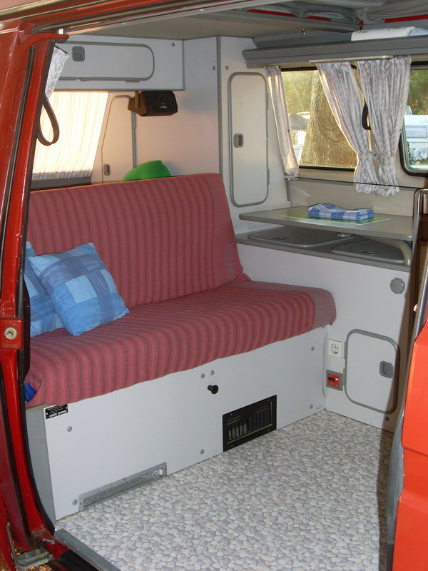

io dopo aver comperato il mio, mi ero 'accontentato' di mettere delle specie di piastrelle in simil-linoleum con motivo tipo parquet.... poca spesa, ma appena rientrato dal viaggio (in Grecia..), con temperature altine, e all'interno tutte le piastrelle che si scollavano e si spostavano, ho deciso di far da capo. Allora lì, ho alzato il fondo originale, piu il compensato sottostante, ho controllato com'era sotto, pulito tutto. Poi ho iniziato con un fondo di compensato marino nuovo, un linoleum piuttosto spesso, incollato sul compensato. Una volta fatto questoi, ho scelto un linoleum piu sottile per finitura e per isolare maggiormente dal freddo in inverno... Il lavoro, per averlo fatto in un pomeriggio, con comunque una spesa limitata, è venuto bene. Unica pecca, le mani distrutte per tagliare i fogli di linoleum.....
.... soprattutto quello più spesso...
Il risultato è questo, per chi non l'ha visto sul Garda...
