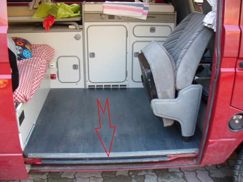

13 Anni 11 Mesi fa #70892 da Giallojoker
Risposta da Giallojoker al topic [Spostato] Pavimentazione
Dopo averci pensato molto, ho deciso di montare un nuovo pavimento; non me la sono sentita di rimuovere la moquette originale, e pertanto sono stato costretto a montarlo sopra, anche se con qualche complicazione. Il risultato mi sembra comunque soddisfacente, eccolo:
13 Anni 11 Mesi fa #70896 da vaquerito
Risposta da vaquerito al topic [Spostato] Pavimentazione
Giallojoker ha scritto: Il risultato mi sembra comunque soddisfacente,
Ben fatto! :applausi:

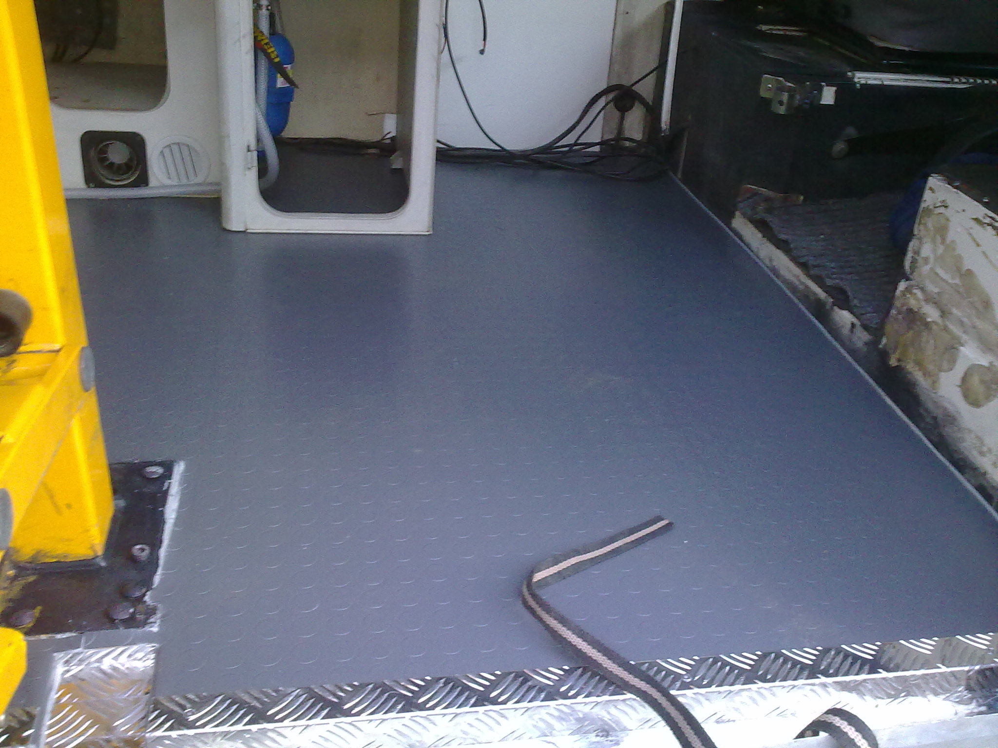

7 Anni 11 Mesi fa #148005 da Toffa84
Risposta da Toffa84 al topic [Spostato] Pavimentazione
Domenica ho rifatto il pavimento al mio furgo...ero orientato su del vero parquet, ma da Leroy Merlin ho trovato questa valida alternativa in pvc e il risultato non sembra essere niente male!
