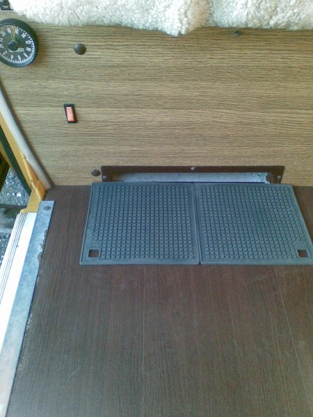

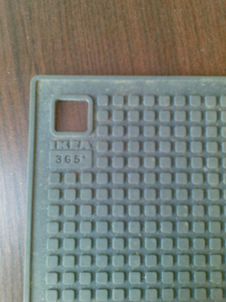

freddy ha scritto: MMM dilemma, il legno attuale ha retto bene il riscaldamento acceso tutta la notte senza bruciarsi, mi sa che devo escogitare qualche cosa, magari in quel punto un isolanteda mettere all'ocorrenza... cosa poter usare cosa mi suggerite?
Anche a me è successo di bruciare un paio di tappetini davanti alla bocchetta d'uscita dell'aria calda perciò, dopo che ho montato il nuovo pavimento in laminato tipo parquet, per non bruciarlo, ho risolto il problema mettendo davanti all'uscita dell'aria calda 2 poggia-pentole in silicone (comperate da ikea a 2 euro l'una) che sopportano le alte temperature. Sembra che funzionino e non sono ingombranti. Posto la foto dell'oggetto.
