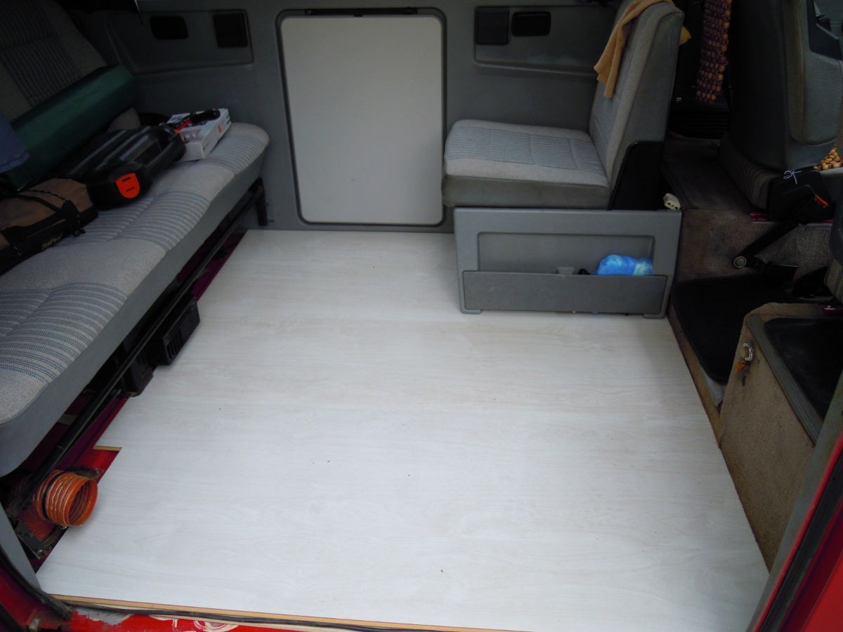

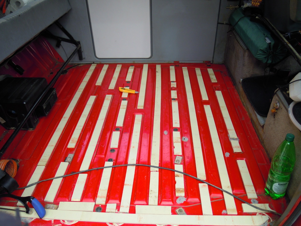

13 Anni 3 Mesi fa #82210 da freddy
e io ho visto questo per coibentare il pavimento, forse l'ho prese qui non mi ricordo
13 Anni 3 Mesi fa #82215 da utr
Grazie
Prima O Poi ti ACCHIAPPO....
13 Anni 3 Mesi fa #82220 da freddy
Ovviamente sopra va poi messa la decorazione che può essere legno o altro materiale
