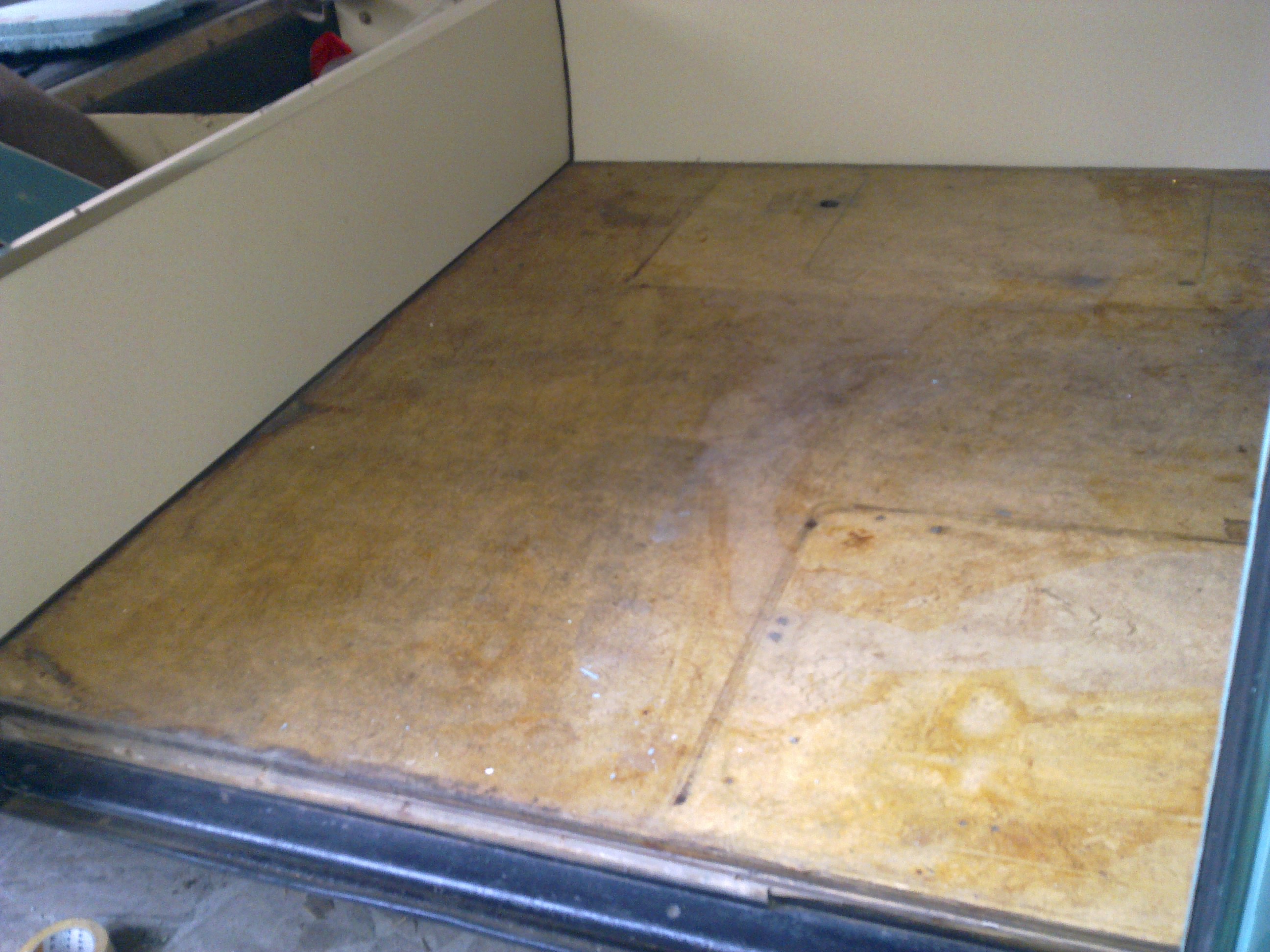

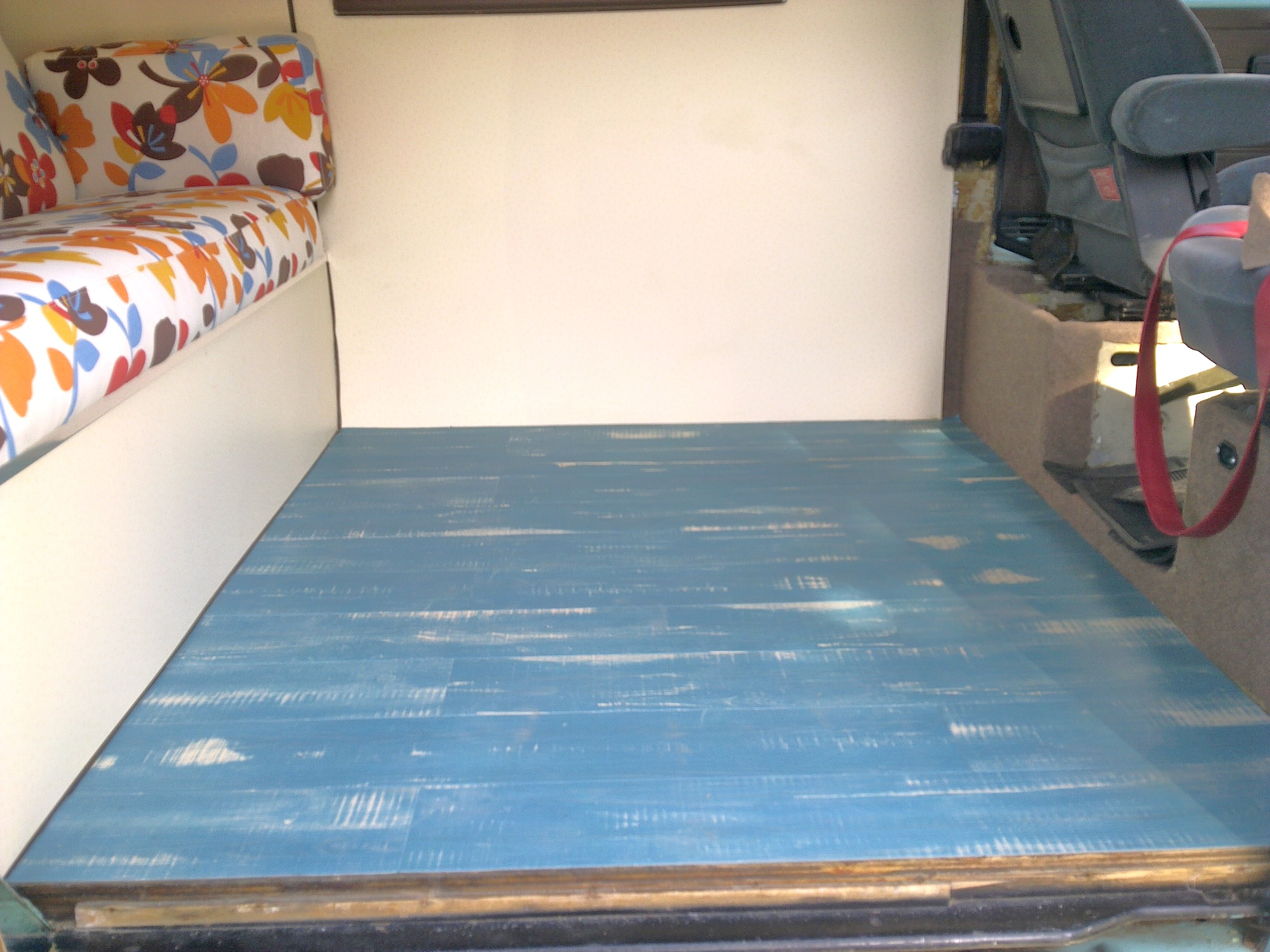

Per il pavimento, dopo aver tolto il vecchio linoleum e pulito la sporcizia accumulata dopo anni, ho incollato una specie di parquet della gerflor, mod senso nautic (si usa anche sugli yacth...sic), comprato da leroy merlin, e adesivo come le figurine panini e costa 35 euri, molto facile da posare:

Osvaldino mi piace questo genflor, ma che colori ci sono? Perchè ne ho trovati solo di tipo rustico, ad imitazione del parquette non c'è nulla?

Ci sono vari colori, bordeaux, avorio, legno scuro, celeste, etc, sono colori che richiamano lo stile nautico.....prova da leroy merlain sono esposti...

Si, c'è anche stile parquet classico, varie finiture.. La cosa bella è che oltre al disegno del legno, ha anche le venature in rilievo, per un effetto molto realistico... Con una scatola fai circa 2 mq, quindi dovrebbe bastare..
Costa di piu del normale prefinito, ma a di buono che non ha spessore, (2mm) e è facile da posare, si taglia con la forbice o un cutter..
Consiglio di usarlo con il suo primer o di posarlo su uno strato aggiuntivo di colla, in quanto è un prodotto studiato per le abitazioni, non per i camper che possono raggiungere temperature molto alte o andare parecchio sotto zero..
