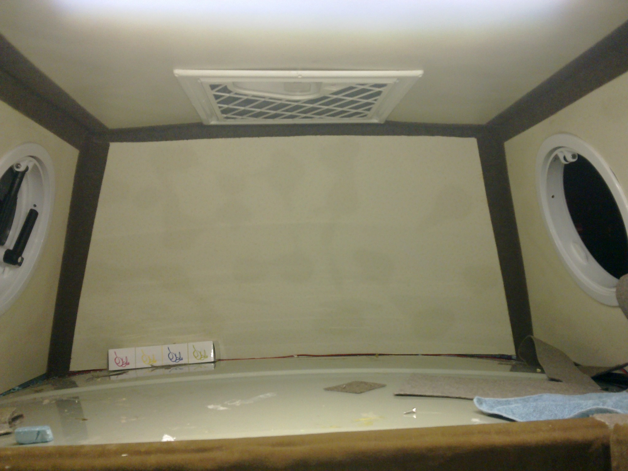

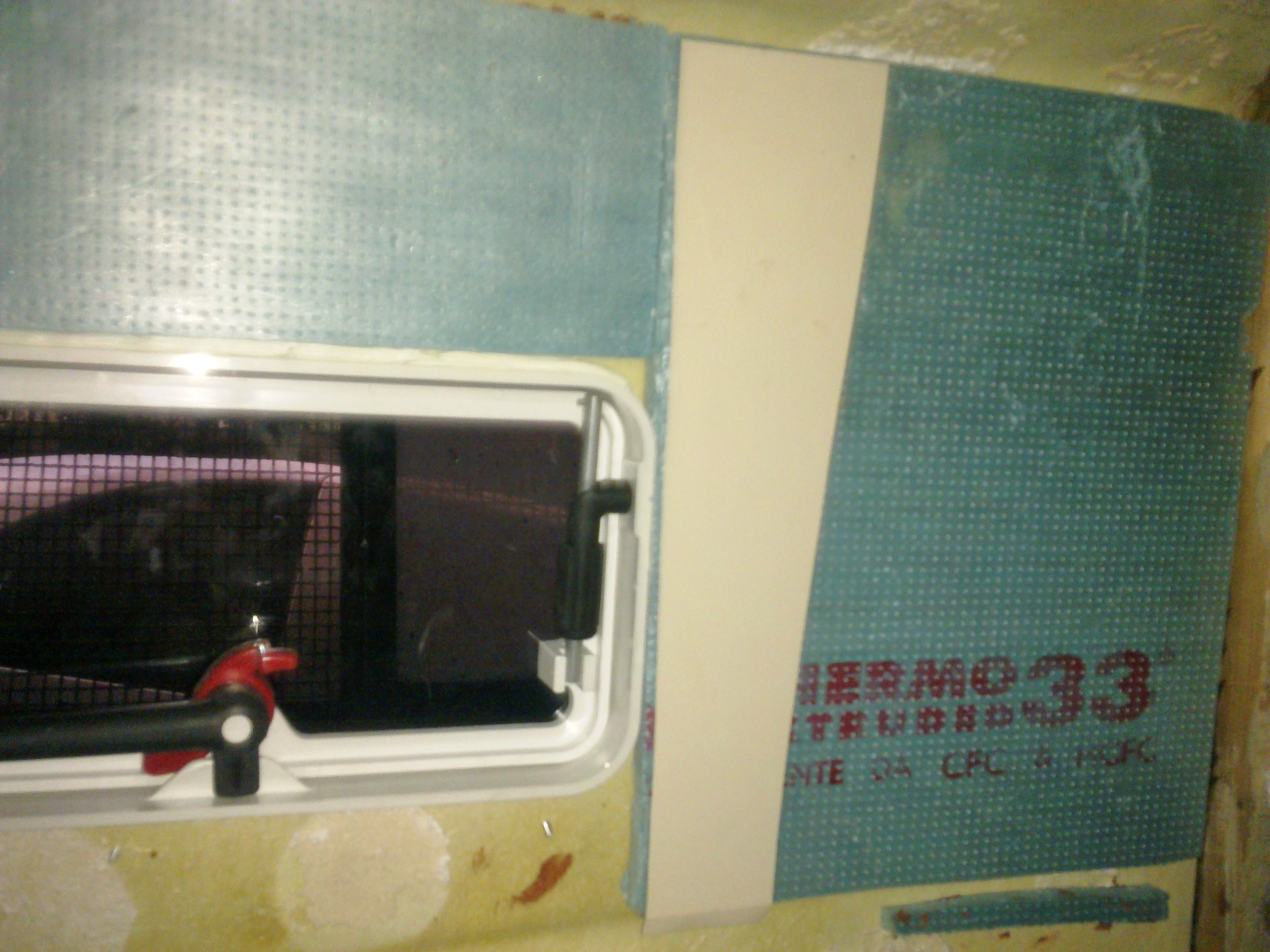

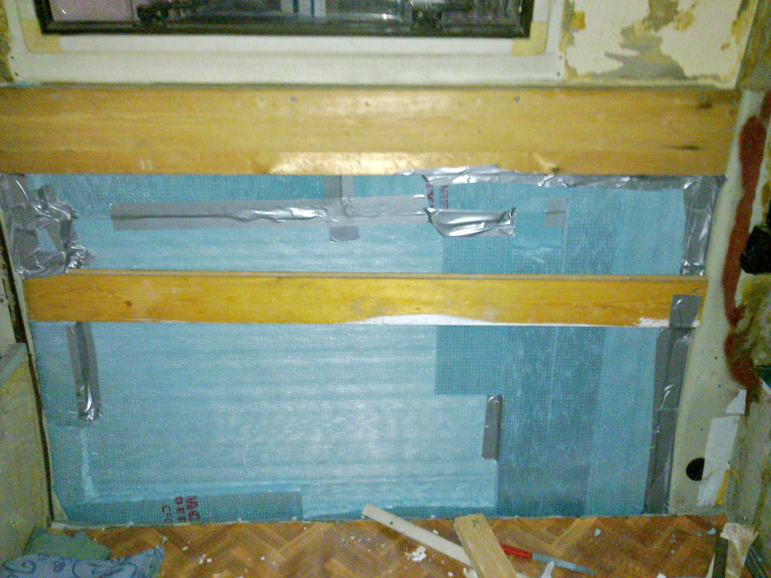

13 Anni 3 Mesi fa #81816 da OSVALDINO
Queste foto rendono l'idea:
