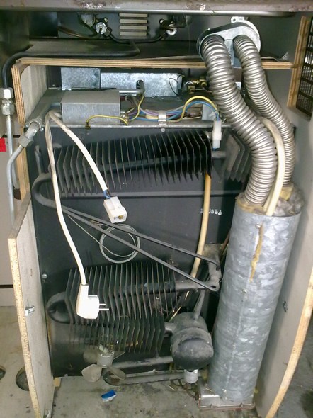

ho letto in un altro topic la modifica fatta da ulisse del tubo che scarica verso il finestrino senza bucare la carrozzeria , ma dei due tubi qual'è quello che deve sfiatare all esterno?ho visto nelle foto postate da lui che c'era solo uno dei due tubi che sfiatava...io ho quello piu' sulla destra che è leggermente piu' lungo di quello di sinistra ...

ziobanjo ha scritto: I due tubi sono rispettivamente lo scarico fumi combusti e la presa aria per il bruciatore del frigo quando lo fai funzinare a gas. I tubi dovranno essere rivolti verso l'esterno, dove poi praticherai il foro sulla lamiera del furgone. Procurati la mascherina che poi andrà a chiudere l'apertura.
Lo puoi provare anche se sei a sotto zero.
Per quanto riguarda i fili, dai un'occhiata dove vanno a finire, dovrebbero essere quelli che alimentano il piezo, collegali ad una batteria tampone a 12 volt.
Ti serve una bombola da campeggio tipo camping gaz, caricata a gpl o butano, completa di regolatore di pressione dato che il frigo ha un ugello per gas gpl (propano/butano).
ieri ho preso un camping gaz x fare una prova ...sopra la bombola c'è una valvola con scritto 29mb...ma va bene sia per il frigo che per i fornelli con quella pressione..mi ricordavo che da qualche parte c'era scritto 50mb x uno e 30mb per l altro...quindi cosa devo prendere esattamente?

sul mio frigo c'è scritto 28 o 50 mbar...io l'ho sempre fatto funzionare a 50 mbar, al massino la fiammella è troppo intensa ma è sempre andato..
invece ho una domanda, per farlo funzionare a 220, cosa hai attaccato??..ho attaccato solo la presa shuco, x tutta la notte ma non ha freddato niente..devo attaccare anche lo spinotto??
per i tubi, il mio ha solo quello di destra, sulla foto, che sarebbe il camino, l'altro è scoperto.

ciao cice allora per la 220 l ho solo attaccata alla presa e dopo 3/4 ore era gia' freddo....ieri ho trovato l adattatore x fare la prova con la bombola campinggaz 30mb e stasera lo testo !

quando ho smontato il frigo per revisionarlo, ho provato ad attaccarlo con la shuco alla 220 (non ho attaccato altro).. funzionava alla grande..
il problema che una volta rimontato, non funzionava più la ventolina..che relazioni ci sono?? ciao

la manopola del frigo, la tenete al max o al punto dove c'è il segno con la spina..??
la ventolina non so se parte sempre o solo quando arriva ad una certa temperatura.
