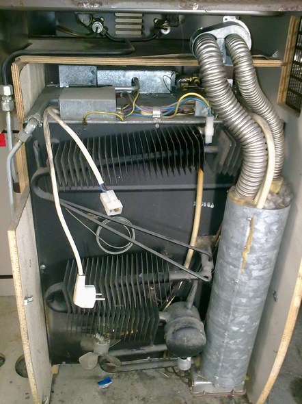

ciao a tutti ho smontato dal mio furgone t3 caravelle il mobile westfalia cucina/frigo che il vecchio propietario aveva montato ma mai collegato...datoche faro' l impianto doppia batteria ho smontato tutto e vorrei provare il frigo e la cucina adesso giu' dal furgone prima di romntare il tutto...volevo chiedervi se per verificare il funzionamento a gas di cucina/frigo posso semplicemnete collegare una di quelle bombolette piccole da campeggio...capire piu' che altro se il frigo solo col collegamento a gas puo' funzionare o ha cmq bisogno di un collegamento elettrico...ciao a tutti grazie

Secondo me hai bisogno del collegamento elettrico per far partire il piezo per l'accensione ma puoi risolvere attaccando una batteria..

Confermo per averlo fatto io stesso: collegamento del frigo alla bombola di gas ed anche ad una sorgente 12 volt per l'accensione.
Io avevo usato un alimentatore a 12 volt, tanto il consumo del piezo è irrisorio.

si infatti ho notato che dietro al frigo oltre ad esserci la presa di corrente x la 22o ci sono anche 2 fili tenuti insieme con un connettore...sono quelli che fanno partire il piezo a 12v giusto?

Direi di si, anche se non ricordo pefettamente.
Avevo fatto comunque delle foto che avevo postato in un topic sulla sistemazione del trivalente, se cerchi bene dovrebbero esserci ancora.
Comunque non puoi sbagliare: una volta smontato il frigo i fili che vanno al piezo li riconosci subito!

prontto alla prova!il frigo ora è in garage con una temperatura prossima allo zero..è troppo freddo per fare la prova?
i 3 fili con quel connettore bianco sono quelli che devo attaccare alla batteria 12v ?
i due tubi snodabili grigi che ora sono orientati verso l interno sotto i fornelli , sono quelli che devo appoggiare alla lamiera per poi bucarla per creare uno sfiato verso l esterno o è giusto che siano cosi??

fa ancora un freddo cane qui da me..ritardo la prova del frigo...ma in merito ai 2 tubi a snodo piegati verso l interno nessuno mi sa dire nulla?

Cosa intendi per bomboletta da campeggio? ti occorre una bombola anche se piccola, con un dosatore di pressione perche se non sbaglio il frigo per funzionare ha bisogno di una pressione che ora non ricordo di preciso.

I due tubi sono rispettivamente lo scarico fumi combusti e la presa aria per il bruciatore del frigo quando lo fai funzinare a gas. I tubi dovranno essere rivolti verso l'esterno, dove poi praticherai il foro sulla lamiera del furgone. Procurati la mascherina che poi andrà a chiudere l'apertura.
Lo puoi provare anche se sei a sotto zero.
Per quanto riguarda i fili, dai un'occhiata dove vanno a finire, dovrebbero essere quelli che alimentano il piezo, collegali ad una batteria tampone a 12 volt.
Ti serve una bombola da campeggio tipo camping gaz, caricata a gpl o butano, completa di regolatore di pressione dato che il frigo ha un ugello per gas gpl (propano/butano).

si si come bombola intendevo prorpio la campingaz....cavolo allora i tubi devo rigirarli verso l esterno....mi sembrano molto duri da piegare ..spero di non fare danni...

ciao allora ho provato il frigo sia a 12v che a 220 quest ultimo raffredda davvero bene!a gas l ho fatto provare da un signore che ripara frigo x barche mi ha detto che funziona.ora il mio dubbio è questo dato che vorrei farlo andare sempre a 12 e 220 e a gas solo lo stretto necessario se sto tanto fermo senza la 220 volevo sapere se i due tubi che devono essere orientati verso l esterno lo devono essere x il fatto che scaricano gas o fumo nocivo o solo xke scaricano calore?e inoltre posso realizzare una sorta di prolunga in modo da sfruttura uno sfiato più distante rispetto al retro del frigo?ultima domanda questo eventuale sfiato raggiunto dalla prolunga può essere fatto a qualsiasi altezza o devo rispettare le originali?grazie mille a tutti che fra 2 sett si parte

I tubi scaricano condensa......se li vuoi prolungare,personalmente te lo sconsiglio,la condensa avrebbe troppa strada per fuoriuscire all'esterno e te la ritroveresti dentro....

ho letto in un altro topic la modifica fatta da ulisse del tubo che scarica verso il finestrino senza bucare la carrozzeria , ma dei due tubi qual'è quello che deve sfiatare all esterno?ho visto nelle foto postate da lui che c'era solo uno dei due tubi che sfiatava...io ho quello piu' sulla destra che è leggermente piu' lungo di quello di sinistra ...

ziobanjo ha scritto: I due tubi sono rispettivamente lo scarico fumi combusti e la presa aria per il bruciatore del frigo quando lo fai funzinare a gas. I tubi dovranno essere rivolti verso l'esterno, dove poi praticherai il foro sulla lamiera del furgone. Procurati la mascherina che poi andrà a chiudere l'apertura.
ieri ho preso un camping gaz x fare una prova ...sopra la bombola c'è una valvola con scritto 29mb...ma va bene sia per il frigo che per i fornelli con quella pressione..mi ricordavo che da qualche parte c'era scritto 50mb x uno e 30mb per l altro...quindi cosa devo prendere esattamente?

sul mio frigo c'è scritto 28 o 50 mbar...io l'ho sempre fatto funzionare a 50 mbar, al massino la fiammella è troppo intensa ma è sempre andato..
invece ho una domanda, per farlo funzionare a 220, cosa hai attaccato??..ho attaccato solo la presa shuco, x tutta la notte ma non ha freddato niente..devo attaccare anche lo spinotto??
per i tubi, il mio ha solo quello di destra, sulla foto, che sarebbe il camino, l'altro è scoperto.

ciao cice allora per la 220 l ho solo attaccata alla presa e dopo 3/4 ore era gia' freddo....ieri ho trovato l adattatore x fare la prova con la bombola campinggaz 30mb e stasera lo testo !

ciao... mi intrufolo nella discussione...per capire una cosa...spero possa servire..
quando ho smontato il frigo per revisionarlo, ho provato ad attaccarlo con la shuco alla 220 (non ho attaccato altro).. funzionava alla grande..
il problema che una volta rimontato, non funzionava più la ventolina..che relazioni ci sono?? ciao

azz credo di avere un problema...
la manopola del frigo, la tenete al max o al punto dove c'è il segno con la spina..??
la ventolina non so se parte sempre o solo quando arriva ad una certa temperatura.

la manopola l'ho sempre tenuta sul max..
non so neanche se il circuito della 220 sia sotto fusibile, se così fosse potrebbe essere danneggiato.. ma non so. lascio ai più esperti.

oggi lo smonto, mi sono letto tutte le varie accortezze...
mi controllo la resistenza a 220...e se mai ci fosse un fusibile..
pulizia dell'ugello e una bella soffiata a tutto, lo capovolgo e anche due belle martellate, che non fanno mai male!!ahhah..
