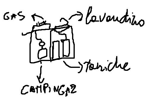

14 Anni 7 Mesi fa #50579 da SyncroDan
Come già detto dagli altri vale la pena di camperizzarlo partendo da un caravelle se lo fai da te.... Anch'io sono tutt'ora indeciso, anche perchè dipende dall'uso che poi ne andrai a fare....
Se l'uso sarà sporadico, o comunque legato a qualche weekend, la camperizzazione può benissimo essere minima (poi chiaramente dipende anche dalle tua capacità d'adattamento!). Alla fine basta poco ad un caravelle per essere un buon compagno di "avventure" occasionali.... Panca letto (magari da 3, visto che probabilmente non monterà il soffietto) e blocco cucinino al posto del sesto sedile+tavolino del Multivan, per capirci. L'impianto del gas e dell'acqua non mi preoccuperebbe: bombola in basso con polmone e tubo che arriva al gas a due fuochi da campeggio classico. Stop. Per quanto riguarda l'acqua tanica da 25lt con pompa ad immersione (sempre in basso) affiancata da quella dello scarico e lavandino "ad angolo" 30x30. Stop.
Impianto elettrico, un po' più laborioso: seconda batteria caricata dall'alternatore, relè e inverter che arriva ad una piccola ciabatta per il 220V. Frigo e pompa acqua da attaccare alla batteria e presa 220V esterna.
In questo mio geroglifico-schizzo non ho incluso volutamente il frigo (perchè come costi io sceglierei uno di quelli compatti, non come l'originale....).
Questo secondo me è un buon compromesso per un utilizzo sporadico. Il riscaldamento rappresenta un altro problema che io non tralascerei....
Per quanto riguarda l'omologazione non autocaravan non necessariamente è un disastro. Iscrizione Asi da fare e storie varie per ridurre l'assicurazione e magari il bollo, ma vuoi mettere il piacere di pagare 27euro in due per un traghetto per corsica o sardegna?!?!?
