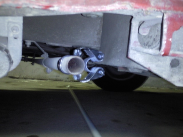

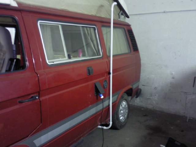

Avevo cercato una soluzione al problema posto da Wilbur, e cioè allungare i gas di scarico e portarli in alto, vi posto delle foto della mia "invenzione :muro: "....

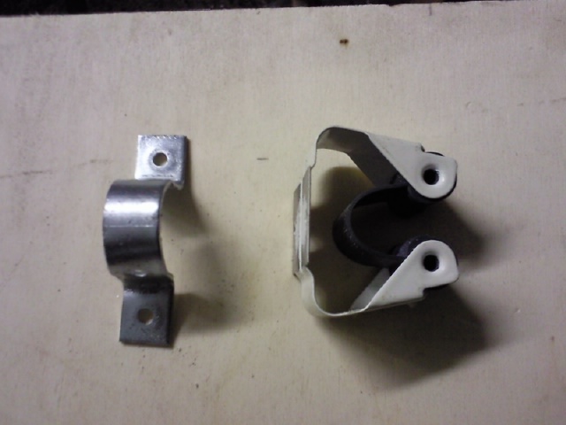

ho comprato degli attacchi a molla per le scope di casa e con delle fascettine in ferro autocostruite ne ho fissati 2 al tubo di scappamento della stufa (che servivano a riposizionare il tubo supplementare di scarico.. un tubo da 25mm per impianti elettrici)
e uno sul lato del joker affinche potessi attaccarci il tubo "prolunga" quando in uso...

A questo punto mi chiedo (e vi chiedo)... ma possibile che allungando di soli 2 metri il tubo di scarico i fumi possano non defluire regolarmente e mi abbiano creato un qualcosa all'interno???
Credo di si.. perchè come ho detto prima non ho mai avuto problemi con la stufa e tra l'altro l'avevo usata una settimana fa proprio per prepararmi per l'inverno... che a questo punto sarà molto freddo!!! :frusta:

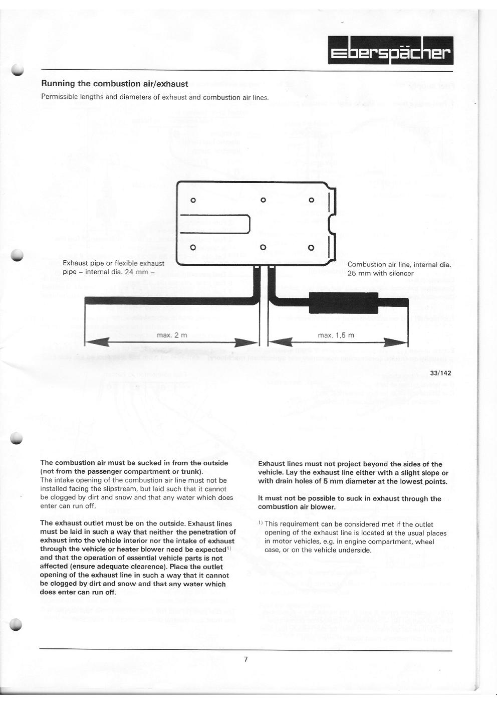

In questi giorni smonterò il tutto e cercherò di venirne a capo... tra l'altro solo adesso ho letto sul manuale del D2L che il tubo di scarico deve essere al massimo lungo 2 metri :muro: :muro: :muro:
(il tutto certo si potrebbe ovviare con una ventola intermedia che aiuti i gas a fuoriuscire...!!!)
magari autocostruirsi anche una piccola marmittina ad acqua :medita:
cmq magari per il momento NON allungate il tubo!!!
oppure magari allungatelo e se vi va in blocco abbiamo capito che cosa è !! :ghgh: :ghgh:

Lo hai strozzato e giustamente si è rifiutato di continuare.
L'idea è buona, ma occorre un tubo molto più largo.

Jimmy ha scritto: PS. spero che quella molla per scope tu l'abbia fissata col biadesivo, e non con viti.
:cry: :cry: con viti, con viti... ma da 3 mm , ma sempre viti sono...
