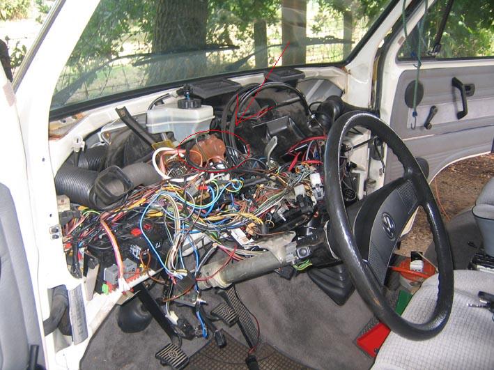

Perdita Olio da pompa freni dietro pedale freno

Scusate ma la pompa del freno non è questa? Che sappia io quella in zona pedaliera è della frizione....

Ha ragione brucomela, la pompa del freno sta nel cruscotto sotto il liquido freni. In rete se ne trovano parecchie al punto che non saprei nemmeno indicarti dove perché quando mi diverto a ravanare per siti alla ricerca di un modo per coccolare il mio Westfalio è uno degli articoli più frequenti che vedo e non ci faccio caso. Comunque l'avevo vista anche sul sito di Eddy e mi pareva a uno dei prezzi migliori... Secondo me rettificarla non vale proprio la pena

ma quindi quella che ho comprato io è quella giusta o no?

Aveva ragione brucomela è la pompa della frizione!ho sistemato!grazie a tutti!

Buongiorno, riesumo questo vecchio topic, perchè l'altro giorno ho controllato l'olio dei freni e notando che non ce n'era più nella vaschetta, l'ho riempito.
E fin qui tutto ok.
Il problema è che ho svuotato un flacone e mezzo, e che adesso il sistema gocciola sulla calotta in gomma alla base del piantone dello sterzo (vedi freccia rossa in basso nella foto). Emorragia inarrestabile.
Qualcuno ha avuto esperienze analoghe? Che sia la pompa dei freni che perde e si tira dietro il liguido fino alla base dello sterzo?
grazie in anticipo dei suggerimenti.
