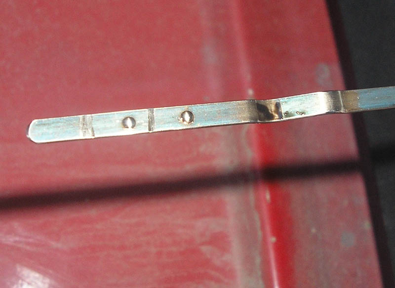

:sbonk:armin ha scritto: sul mio il massimo è sul primo pallino in basso

Su Ciccio il massimo e il minimo sono segnati da due tacchette (linee ) almeno così spero, perchè ci sono anche due punti in rilievo.
il tutto in questa sequenza partendo dal basso linea- punto-linea -punto

giustissimo, e se vuoi un riferimento anche del minimo metti prima 3.5 kg di olio e ti segni il livello, poi aggiungi il restante kilo.armin ha scritto: per essere sicuri al prossimo cambio d olio + filtro mettici 4.5 kg di olio (come prescritto dalla casa) il livello raggiunto è quello corretto.

La mia è praticamente uguale a quella do orsomekkaniko, ma sprovvista delle tacche artigianali, riporta solo i due puntini, che io stò giudicando come minimo e max. Comunque per sicurezza tra 3 m3si quando farò il cambio dell' olio seguirò il consiglio di armin e raffo
