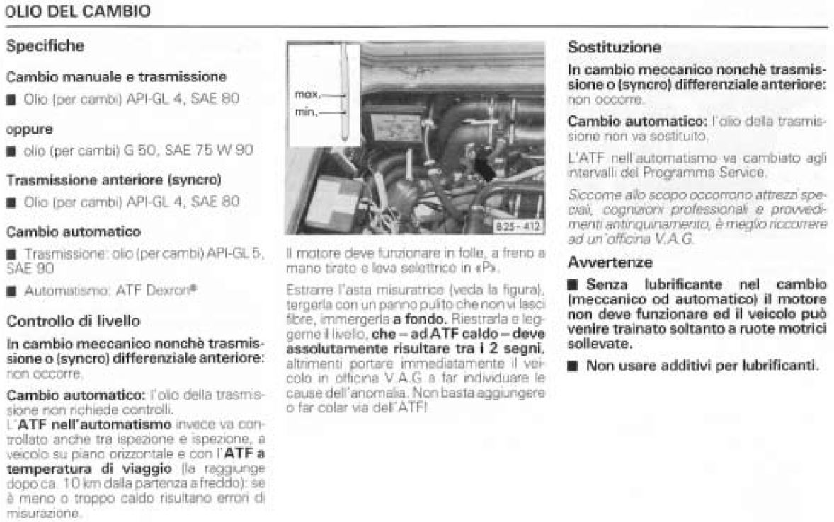

Come olio cosa mi consigliate?
VW t3 bus 1,6D aspirato, allestimento fai da te, poco più di 50 cv e tanta voglia di viaggiare.
6 Anni 9 Mesi fa #151171
Risposta da CaravelleC al topic Olio trasmissione
Olio per ipoidi, non deve essere di quelli moderni per alta pressione, in quanto contengono additivi dannosi per i metalli dei vecchietti, se giri sul forum mi pare se ne sia già parlato. Io ho preso l'olio da un rivenditore tedesco insieme ad altre chincaglierie, ma si trova in qualsiasi ricambista ben fornito, è l'olio dei cambi che si usava in passato. Non ricordo la specifica VW da verificare sul flacone, magari qualcun altro la può indicare. Saluti
