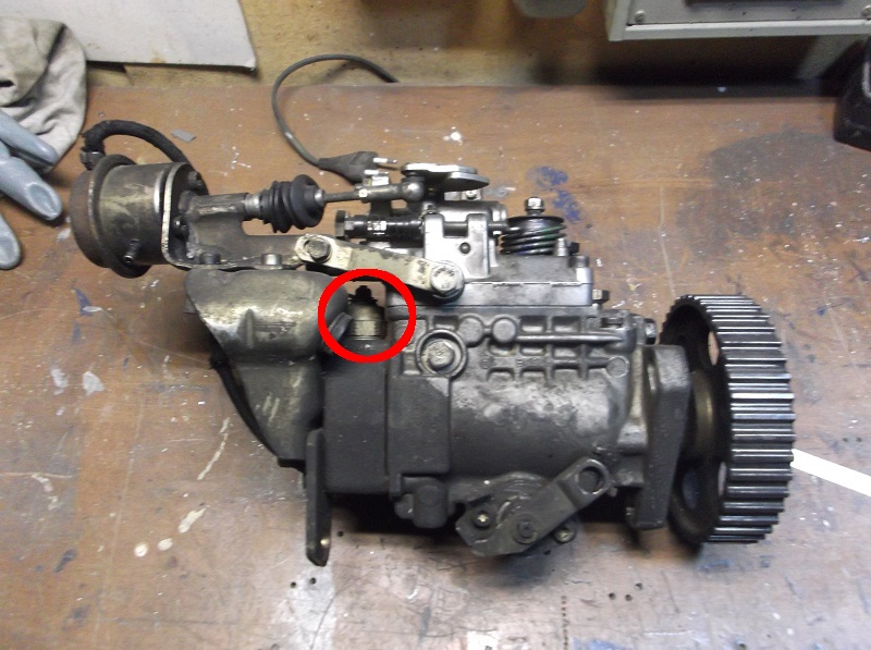

elettrocalamita sulla pompa del gasolio!
il "pistolino" interno s'incanta e nonostante si spenga il quadro con la chiave (togliendole i 12V) rimane sempre aperta, facendo passare ancora gasolio.mi capitò la stessa identica cosa..
potrebbe bastare levarla, sfilare il pistolino (occhio alla mollettina interna), e ripulirla
un meccanico medio fa tutto in 15 minuti
oppure si trova tranquillamente nuova, un ventino di euri, se nn ricordo male..
per il freno a mano, questione di bicipiti..consigliale di lasciarlo sempre in marcia quando fermo (sempre che si spenga..

Fumo azzurrognolo e "gocce nere" dallo scarico :nervoso:
Se fosse la turbina (che ho messo nuova da poco) quanto sarebbe pericoloso?
Aggiungo.... per il clacson problema noto, contatti sporchi. Freno a mano, bicipiti ok. Quando tornerà , se tornerà a cavallo di Orsomajo, controllerò il pistolino della pompa.
quando feci i lavori sulla testata notai il manicotto dell'aria collegato al coperchio punterie imbrattato d'olio, sintomo di tutto ciò?
Speriamo bene...
dimenticavo... il motore gira al minimo :medita:
