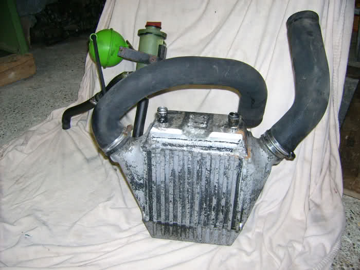

13 Anni 2 Mesi fa #88222 da C0smin
Risposta da C0smin al topic intercooler T3 [JX]
Il mio Syncro, montava questo intercooler "HUBER" , finché ho scoperto che il suo radiatore era crepato.
Non trovando uno nuovo da sostituire, ho fatto una ponte per sospendere il systema.
Ho rotto 3 motori (uno ogni Anno) per che nessuno si era accorto che era rotto il radiatore, e addirittura...un deficiente mi ha messo dentro olio idraulico, invece di liquido per intercooler.
Solo dopo che ho cambiato il 3 motore, ho insistito Io di dare un occhiata, e ho smontato il systema con un amico.
Per me...era il motivo principale di rottura motori.
Edy mi avevo consigliato tempo fa di rinunciare a questo systema, pero...mi sentivo tropo sfigato con intercooler :asd:
www.vwt3.co.at/index.php?name=Forums&file=viewtopic&t=14277
