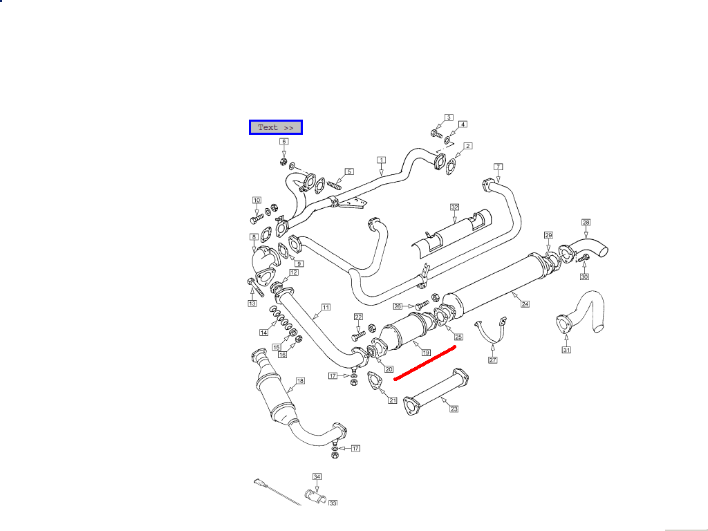

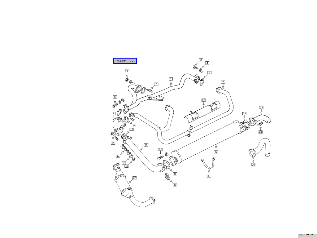

devo comprare lo scarico completo..
prendo quello del DJ o dell'MV?
che differenza c'è?
che differenza c'è?
13 Anni 7 Mesi fa #75338
da paolinox
Risposta da paolinox al topic 2.1 da 95 a 112CV [MV e DJ]
I collettori di scarico sono i medesimi fino al tratto dopo il raccordo 2in1, poi ci sono varie soluzioni.
Tu dovresti trovarti in questa condizione (Mv con catalizzatore, evidenziato in rosso)
mentre il Dj è in questa conformazione (cambia la lunghezza del silenziatore perchè mancante del catalizzatore)
Se il catalizzatore è in buone condizioni manterrei la soluzione attuale, se invece volessi farne a meno (a discapito dell'ambiente..) e montare il silenziatore del Dj dovrai prevedere il posizionamento della sonda Lambda sul tratto di tubo identificato con il n°11.
