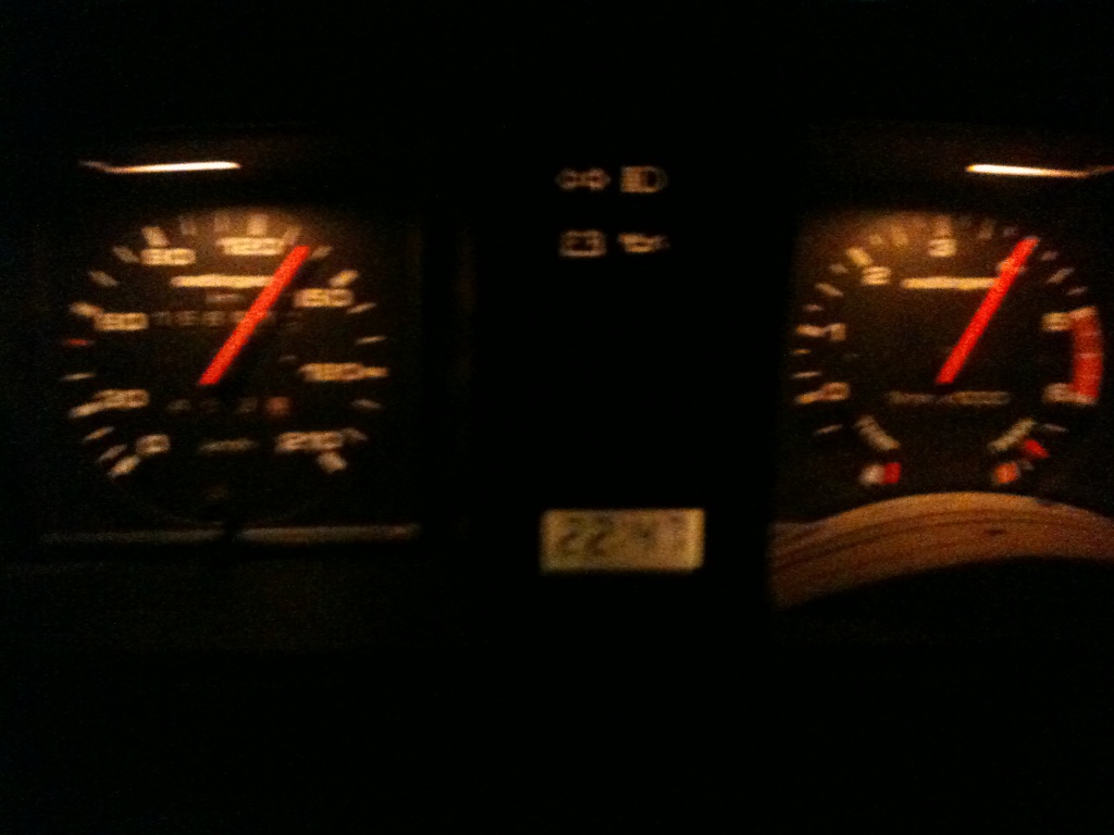

In quarta il contakm dice questo:
monto però gomme 225/70 R15 invece di quelle originarie 205/65 SR15, che danno un rapporto finale più lungo del 7,5%.
La velocità effettiva risulta essere 141 km/h a 4000 g/min (coppia max a 3.800).
Con questa configurazione faccio fatica a raggiungere i 5000 g/min (176 km/h).
Con le gomme piccole invece arrivavo a limitatore anche in quarta marcia.
Tenete conto che il mio motore è un 3.2 6 cilindri con una curva di coppia praticamente costante di 230 Nm dai 1500 ai 4000 giri, eppure sente molto un allungamento dei rapporti del 7,5%.
Con questo voglio dire occhio ad allungare troppo i rapporti che poi basta un refolo di vento contrario o un minimo di salita e anche in autostrada bisogna scalare marcia.

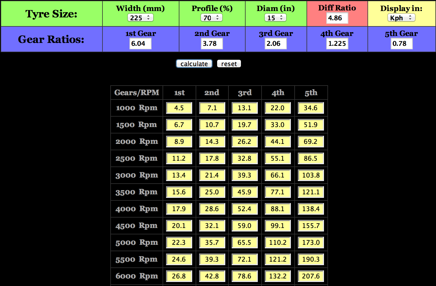

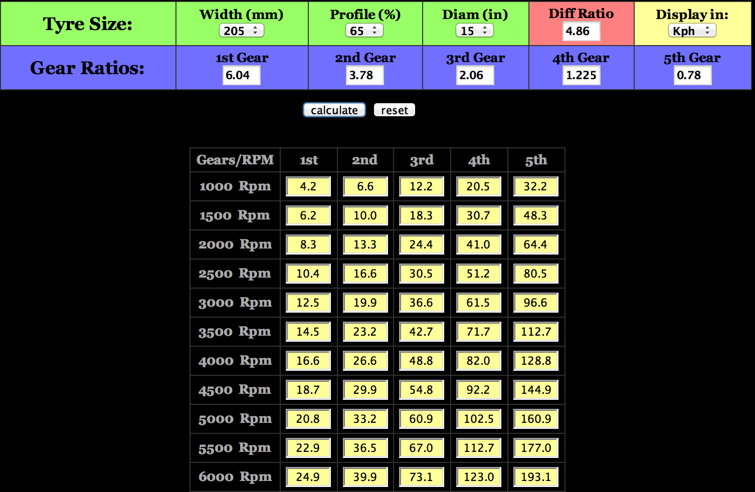

Leggendo su degli altri forum un tizio possessore di un miltivan oettinger 3.2 wbx6 conferma che il cambio è quello normale di un benzina con final drive 4.86 ma con quarta allungata a 0.78 (che in alcuni cambi diesel si trova già di serie)
Il risultato teorico che viene con le gomme che monti attualmente è questo:
Mentre con le gomme vecchie il risultato teorico sarebbe questo:

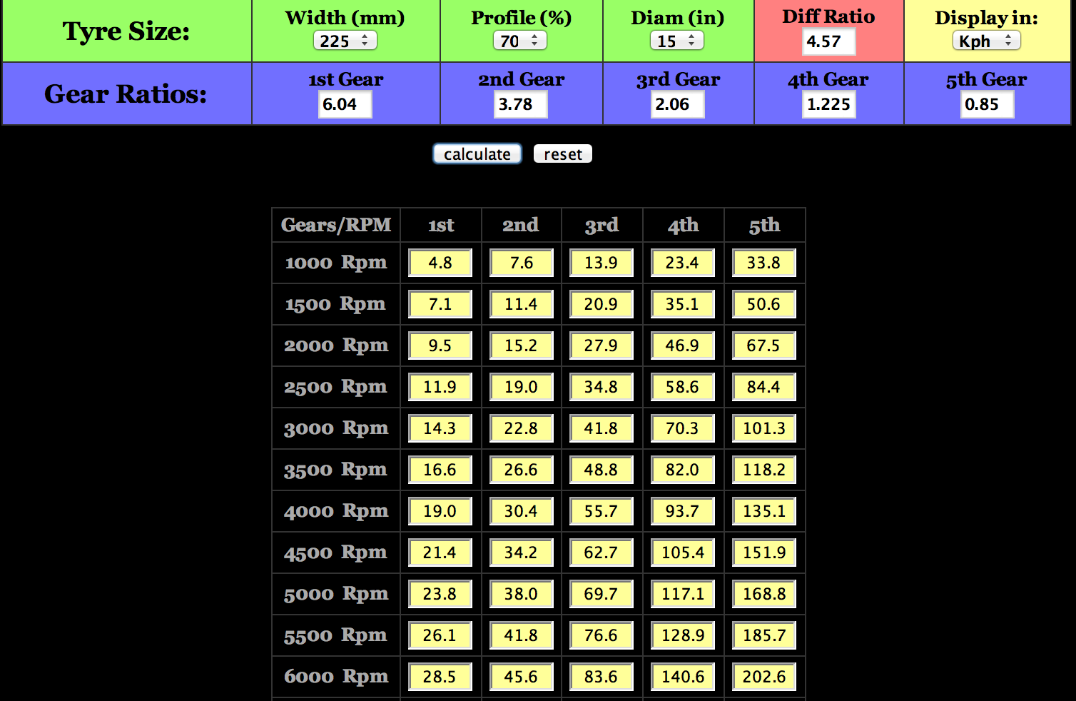

Se ipoteticamente ci montassi il cambio più lungo AKG con final drive 4.57, mantenendolo originale (cioè con quarta 0.85) in quarta saresti in realtà più corto di come sei ora, mentre le altre marce sarebbero ovviamente più lunghe
