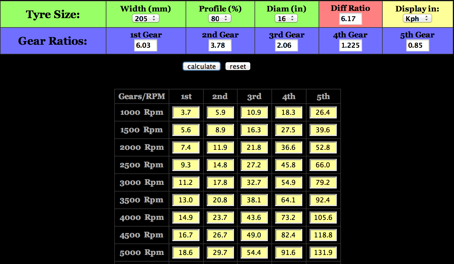

Io personalmente ho fatto questa scelta: (la prima è in realtà la G e tutte le altre marce sono quindi scalate fino alla 5a che sarebbe in realtà la 4a)
-Nell'immagine qui sotto si vede la rapportatura originale del mio syncro 16 TD con pneumatici 205/80 R16
si nota come la velocità massima teorica a 4000 giri è di soli 105 km/h

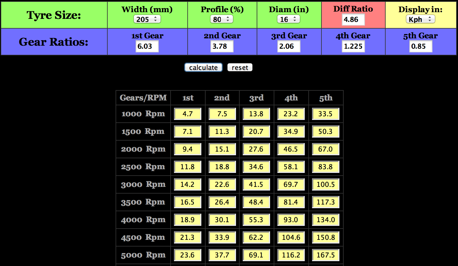

-altra alternativa poteva essere quella di una rapportatura di un syncro 14 benzina con final drive di 4.86
qui la velocità massima teorica a 4000giri sale a 140 km/h , però tutte le marce li allungano costantemente e quindi anche la G e la prima (che in off road sono quelle più usate) si allungherebbero un po' troppo, facendo diventare il mezzo molto veloce in autostrada e pianura, ma in quanto a capacità fuoristradistiche sarebbe molto limitato e farebbe quindi molta fatica
-cmq con il rapporto del benzina 4.86 e le gomme 205/80 R16 (montate in origine su syncro 16 TD)
si arriverebbe alla stessa velocità massima teorica a 4000 giri di 134 km/h, ovvero la stessa identica che si raggiunge mantenendo le coppie coniche originali syncro 16 TD (6,17) allungando solo seconda terza e quarta marcia con gomme da 215/85 R16, con la differenza che la G e la prima sarebbero molto più lunghe e quindi "scomode" in fuoristrada di come invece è allungando solo le marce.
