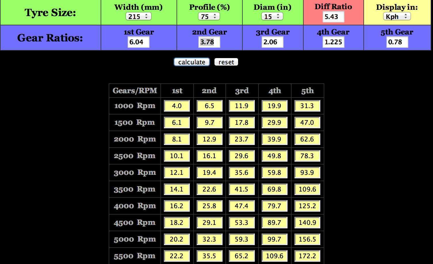

un esempio di accelerazione di un syncro hi roof con rapportatura identica alla mia ma con final drive più lungo e gomme più piccole (ovviamente con tdi AFN con polverizzatori 502) che sulla carta darebbe questi risultati:
decisamente più lunghi del mio
PS: da notare come raggiunga i 100 non mettendo nenache la quarta :vw

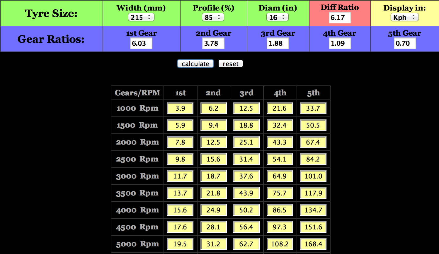

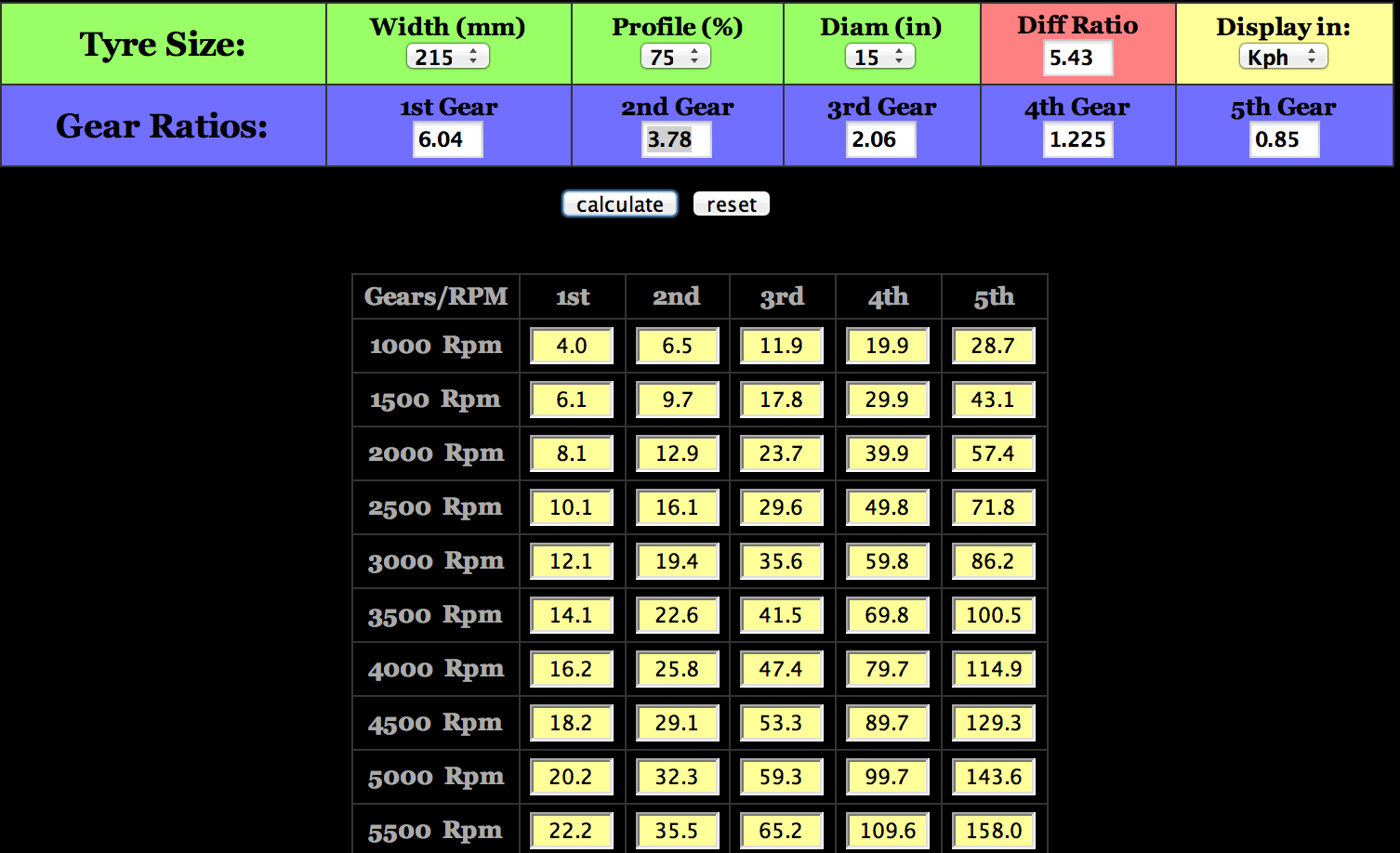

Silentbay ha scritto: Leggendo su degli altri forum un tizio possessore di un miltivan oettinger 3.2 wbx6 conferma che il cambio è quello normale di un benzina con final drive 4.86 ma con quarta allungata a 0.78 (che in alcuni cambi diesel si trova già di serie)
Il risultato teorico che viene con le gomme che monti attualmente è questo:
Mentre con le gomme vecchie il risultato teorico sarebbe questo:
Se ipoteticamente ci montassi il cambio più lungo AKG con final drive 4.57, mantenendolo originale (cioè con quarta 0.85) in quarta saresti in realtà più corto di come sei ora, mentre le altre marce sarebbero ovviamente più lunghe

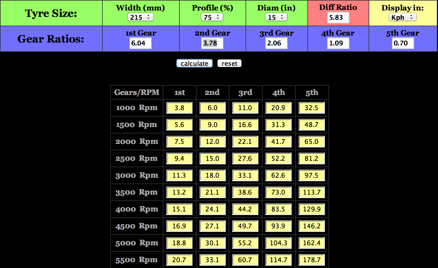

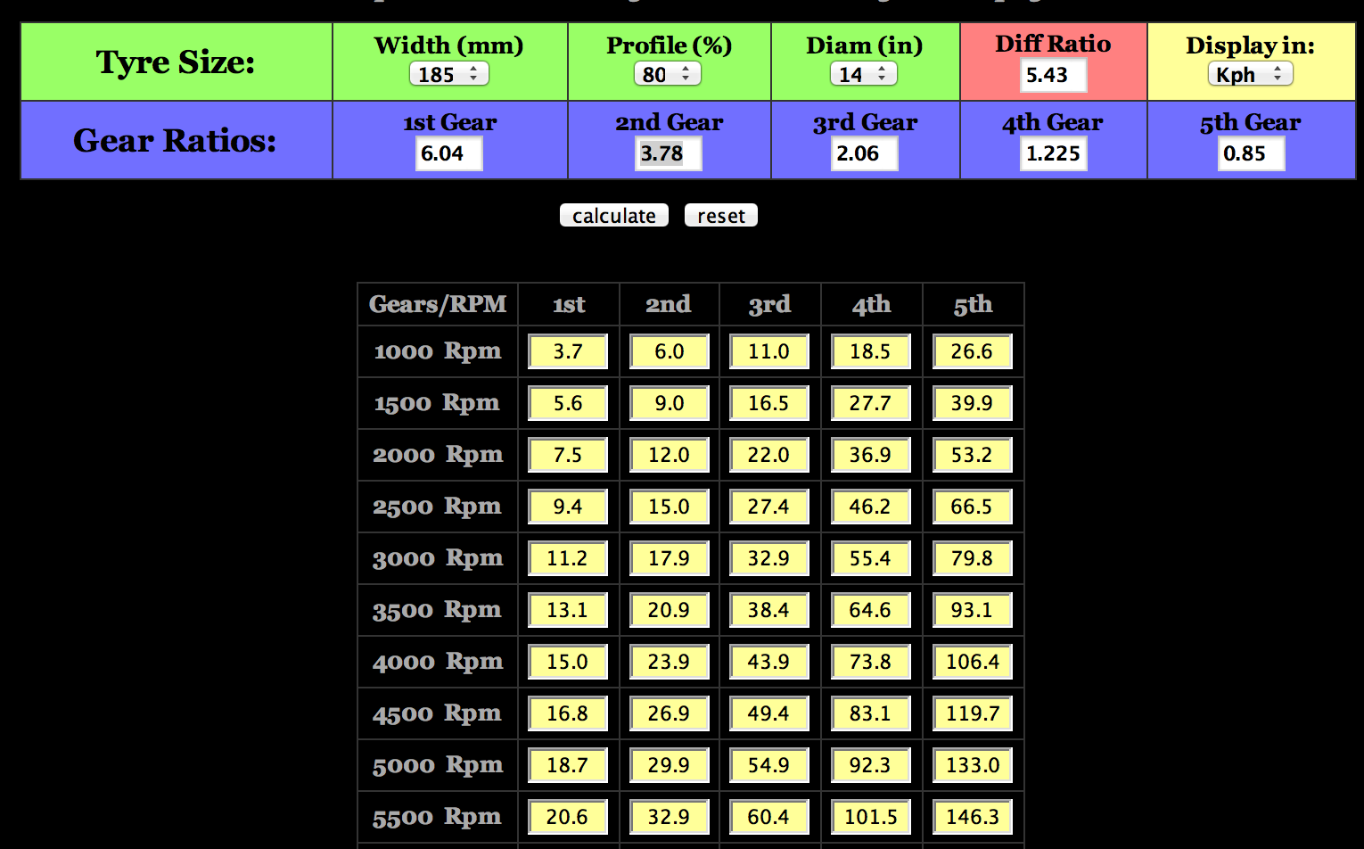

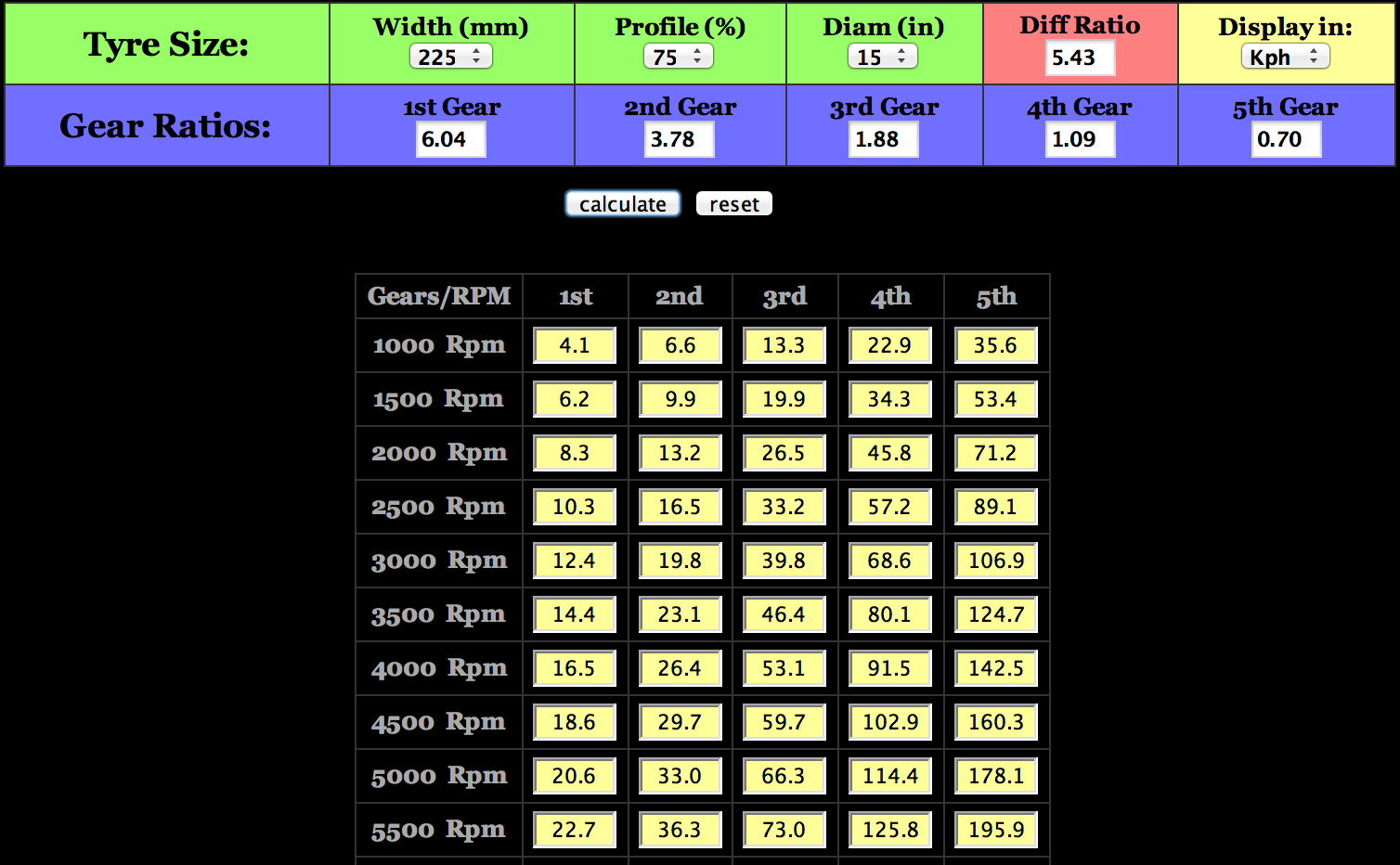

Cmq i dati teorici portano a confermare che hai di sicuro 5.43 di final drive quindi puoi sempre metterci il 5.83 (quindi più corto) allungando solo i rapporti della quarta oppure terza e quarta se quest'ultima la allunghi tanto...cosi ti troveresti con la G e la prima più "cattive" e le altre marce più lunghe per godere in autostrada.
Qui sotto sei tu se hai cambio 5.43 con quarta 0.85
Qui se hai invece cambio 5.43 con quarta 0.78 (tipo: AHF, AVR, AVK)
Qui sotto invece esempio se metti final drive 5.83 (che trovi nei cambi: AHA, ALE, AVM, AVS) allungando per esempio terza e quarta con gli ingranaggi più lunghi (volendo ci sono un paio di scelte diverse da fare se così fosse troppo lungo)
Neanche a farlo apposta se confromtiamo i dati della G con le gomme originali di fabbrica 185/80 R14 con final drive 5.43 e la G con le 215/75 R15 con final drive che andresti a mettere di 5.83, ti ritroveresti esattamente uguale, ovvero stessa G!!
