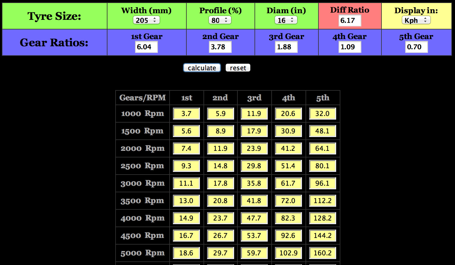

@silenybay io non ho un syncro ma lo sto cercando e sto informandomi delle modifiche da fare per avere un mezzo che in autostrada faccia i 110-115 senza fare 1metro con 1 litro o sforzare molto il motore.
piz
11 Anni 5 Mesi fa #113725 da Silentbay
lollopiz ha scritto: sto cercando per avere un mezzo che in autostrada faccia i 110-115 senza fare 1metro con 1 litro o sforzare molto il motore.
Le due cose già non vanno d'accordo sul syncro salvo ugrade a motori più potenti, ma non troppo...

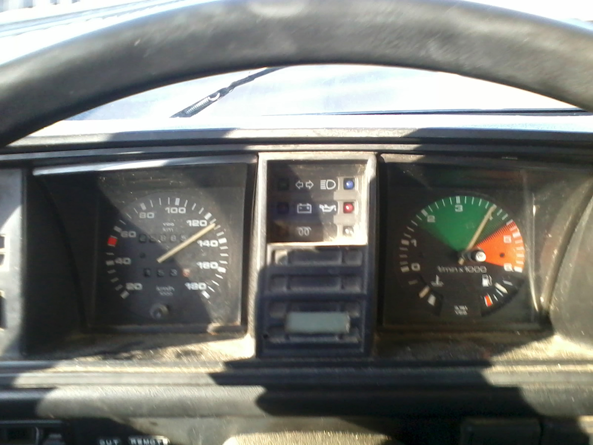

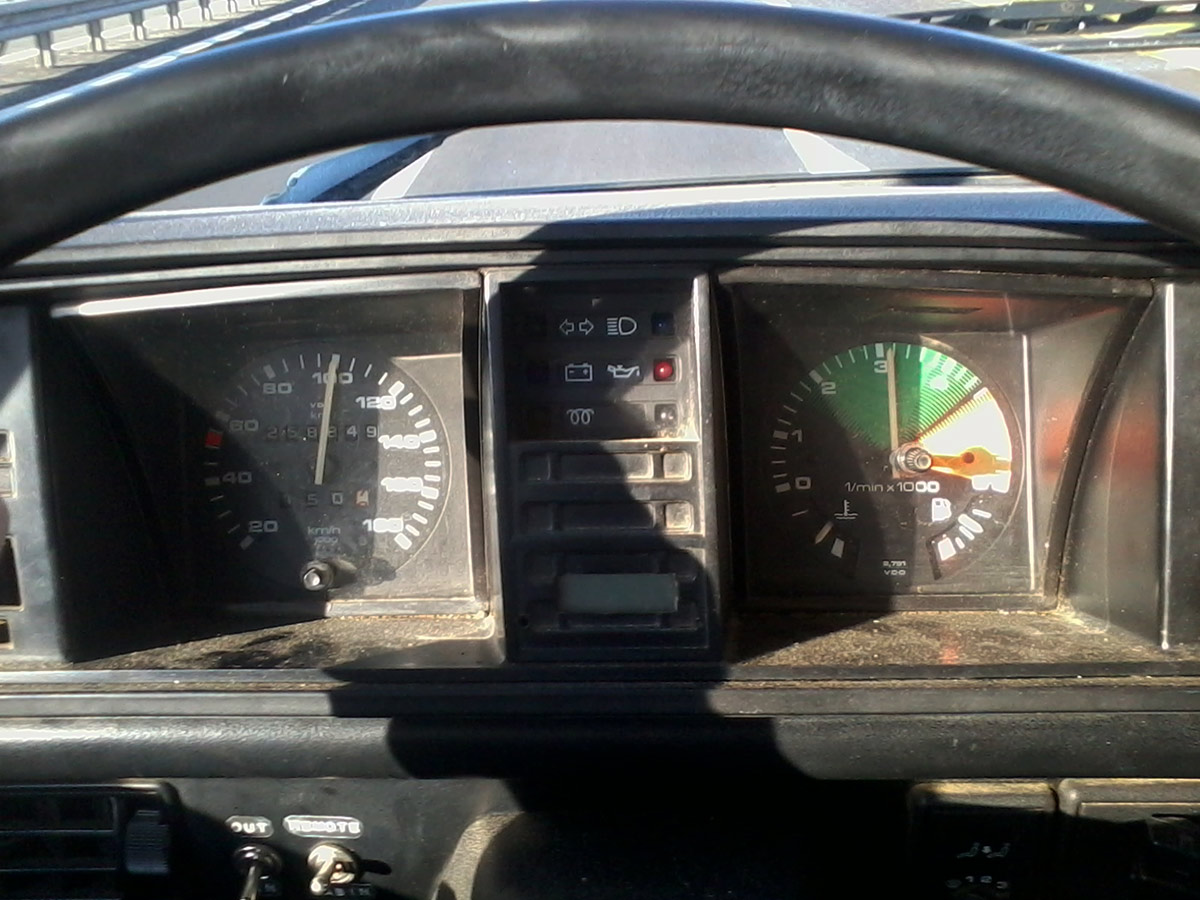

Ecco un primo resoconto autostradale del quale sono pienamente soddisfatto
A vedere dai risultati direi più che combaciano a quelli delle gomme 205/80 r16
che poi misurando praticamente lo sono in quanto sono oramai liscie e non c'è più di tacchetto
....che poi a me interessa più questa di immagine :blues:

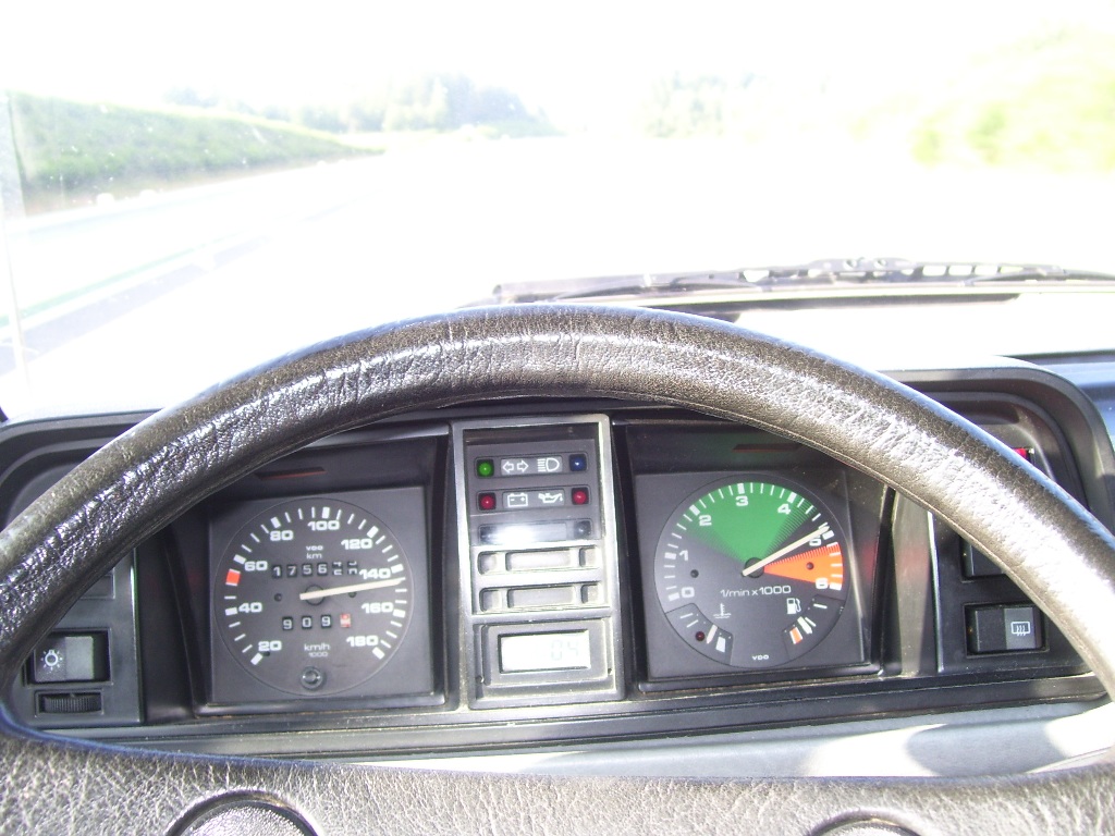

In effetti è un buon risultato considerando le gommazze e il motore anche se ... :?: ..continuo ad avere in testa questa immagine
pubblicata da un mitico benzinato qui
ù
beh intanto bisognerebbe analizzare cha scarto ha al tachimetro (il mio è senza scarto) e poi io mi sono fermato a poco prima di 4000 giri per questioni di "sicurezza" (con le gomme che ho è da pazzi andare a quella velocità)...altrimenti potevo anche arrivare a 4500 giri (dove teoricamente avrei raggiunto i 140 abbondanti dove però secondo me potrei trovare il terzo stadio di Ares... e poi per completare il mascheramento di invidia che sto nascondendo :wink: ... sai che G ha uno che fa 150??? :old:
