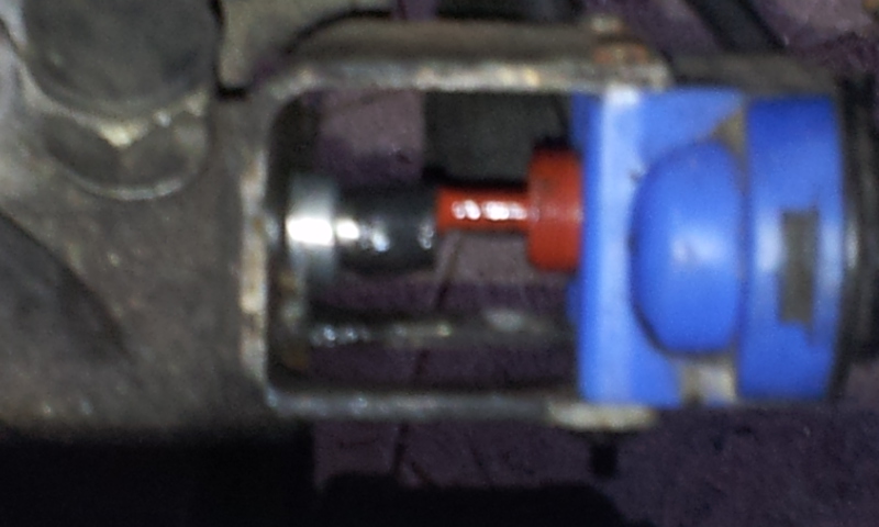

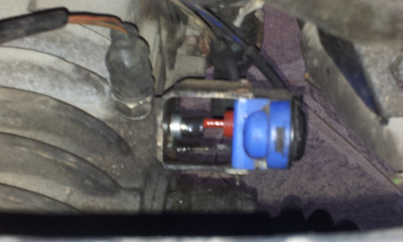

Caxxo però 14 € per due pezzi di gomma...
Tra l'altro stavo facendo l'ordine su tristar-connection e l'attuatore costa c.a 10 € di meno...
Considerando che ordino da loro perchè mi serve altra roba, quasi quasi vedo di adattare dei semplici tubi di gomma...
Paolo che ne pensi???

Penso che si possa fare tranquillamente (a patto di evitarsi mille sbattimenti). Il diametro interno del tubetto lo rilevi dalle dimensioni della sede sull'attuatore mentre per il raccordo centrale sicuramente troverai qualche tubo di plastica da calzare fra i due spezzoni in gomma. Per chi non lo sapesse, il tubo di protezione è formato da tre pezzi separati per poter facilmente accedere alla spina elastica che mantiene in posizione il pernetto dell'attuatore.
Risposta da paolinox al topic Attuatore blocco posteriore
Tuff Gong ha scritto: Caxxo però 14 € per due pezzi di gomma...
I syncrodenari non bastano mai..
Tuff Gong ha scritto: Paolo che ne pensi???

..arrivarono 15cm circa di semplice tubo gomma telato strong, tipo acqua
ma se hai in giro 4-5cm di tubo in gomma (magari antigelo) con diametro interno uguale al diametro della parte larga della membrana rossa, hai risolto..
ad attuatore montato prima prendi la misura tra base attuatore e battuta castelletto, e tagli il tubo (+1-2mm,per comprimerlo poi un filo)
nel rimontaggio, a tubo calzato sull'attuatore e perno estratto, avanzerà spazio per trafficare con spina (fetente,ocio!) e carrier
poi dentro,su le 2 viti lunghe,tutto a pacco,plug tubetti,e via!
