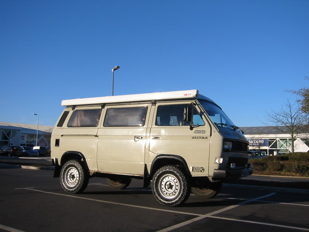

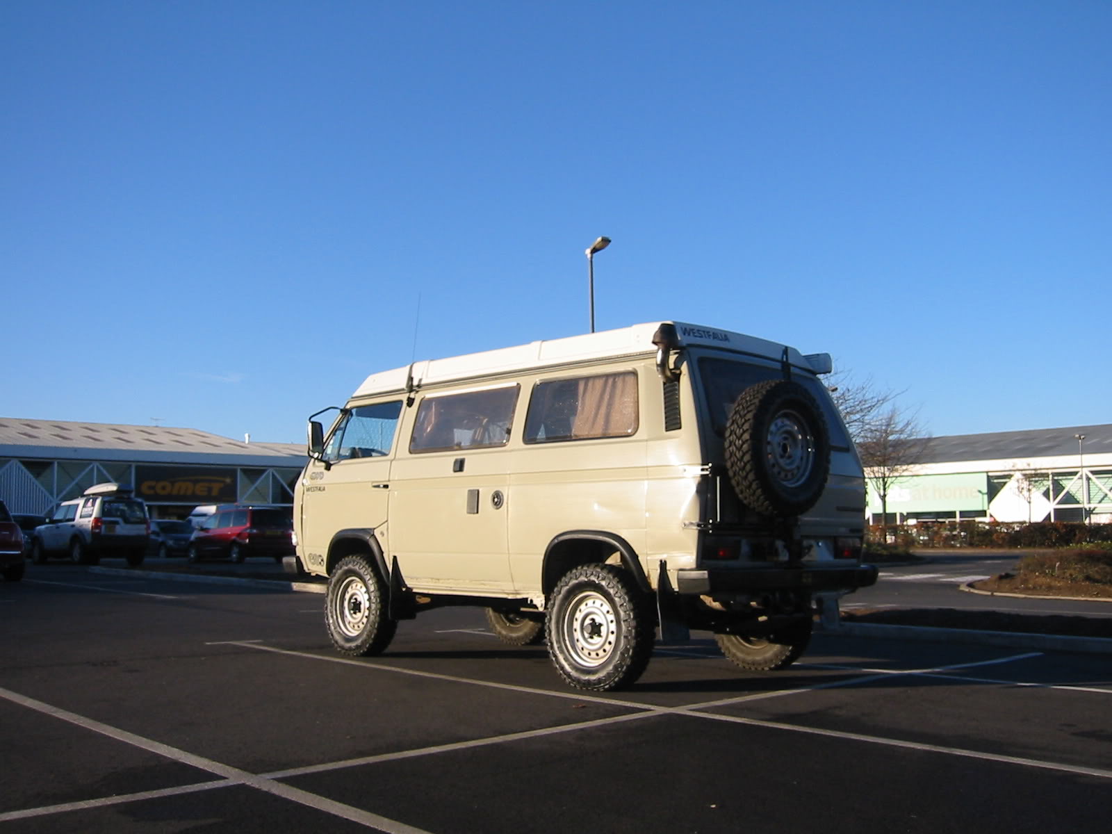

Si confermo che per esempio ziarelli usa delle carcasse del 235/85r16 e quindi diventano 82 cm di diametro contro i 77 cm circa delle 215/85 r16 originali...idem per pneus ovada (le uniche sono le 215/80R16 che avevo come prime gomme ed erano 76 cm circa) Malatesta invece sia per le kobra trac che per le koala usa carcasse effettive 215/85....se ti può essere d'aiuto ti scrivo le misura effettive che mi aveva dato malatesta l'anno scorso:
kobra trak NT 215/85R16: misura effettiva 78,5 cm
Koala 215/85R16: misura effettiva 77,5 cm
Sull'estetica delle hankook nessun dubbio...anche il Limey le monta :wink:

Silentbay ha scritto: quoto le hankook che è da una vita che le volevo prendere anche io visto che esistono in 215/85r16 e che monta il limey...ero solo scettico per il fatto che i tasselli sono poco profondi...come se fossero già usate al 50%
11mm dopo 5000km
